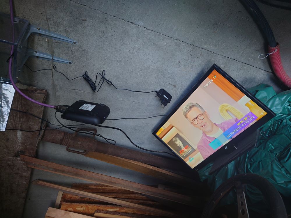

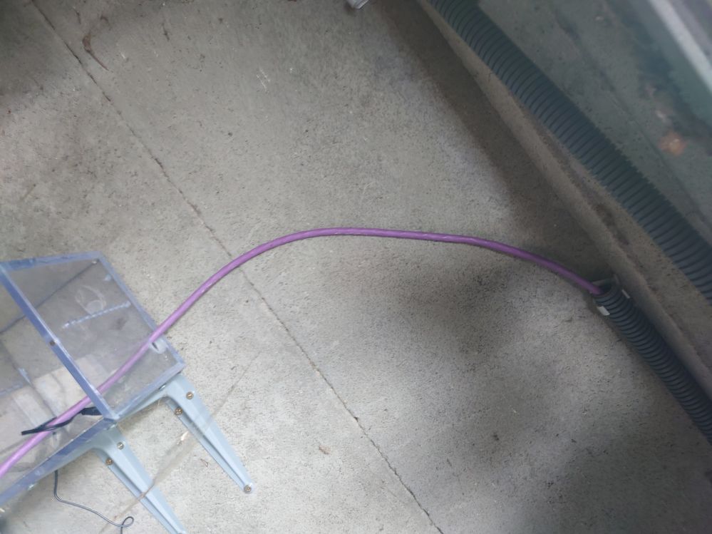

le câble qui vas au garage est enterré dans une gaine de protection que j'ai moi même mise gaine ICTA d25 pour juste le rj45 car j'ai mis d'autre gaines pour électricité appart pour éviter tout soucis , malheureusement je n'ai pas de pc portable mais je vais essayer avec modem tv plus une télé.

alors j'ai branche modem tv avec une tele dans mon garage en rj45 pour vérifié si cela fonctionner jai essayer pas de soucis DSC_0745[1].JPG

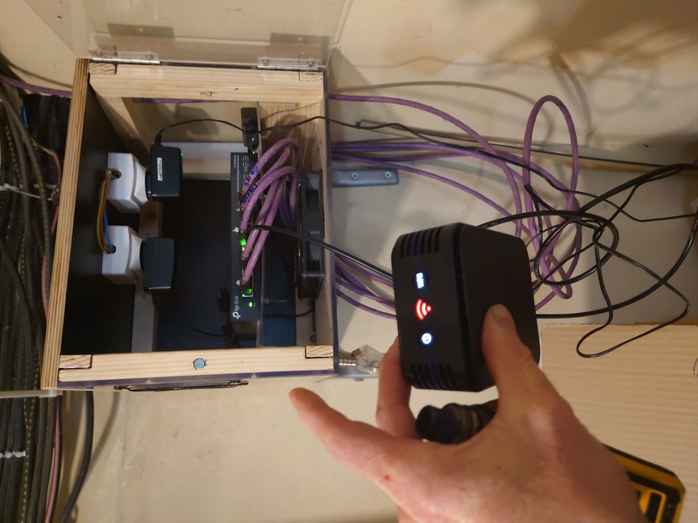

mais je crois avoir trouver le coupable j'ai laisser le répéteur branche au switch en câble court et surprise je crois que c'est le switch que m'empêche le répéteur de fonctionne car j'ai tout réinitialiserDSC_0746[1].JPG
OK, c'est une bonne nouvelle d'avoir bien identifiant le maillon qui fait que cela ne fonctionne plus
=> on voit là que, branché en sortie du switch ton répéteur ne fonctionne pas (voyant rouge).
Mais du coup je ne comprends la pas différence entre ce test (échoué) et le test (réussi) que tu avais présenté un peu avant dans l'autre messages avec photo où tu montrais :
  • "maitenant brancherxen direct sur le switch"
  • suivi d'une photo où le voyant n'était pas rouge mais fonctionnel
À+
