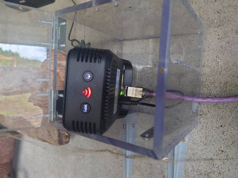

Bonjour, alors je dois mal m'exprimer. Je sais très que le Wi-Fi a une porté mais je le branche déjà en rj45, donc le répéteur devrait prolonger le signal sauf que la la lumière du signal est en rouge , qui soit connecté dans mon garage du fond ou directement sur la box, et pour le branchement en rj45 j'ai déjà réinitialiser le répéteur brancher a la box, tout en coupant le Wi-Fi de la box pour qui ce connecte que en rj45

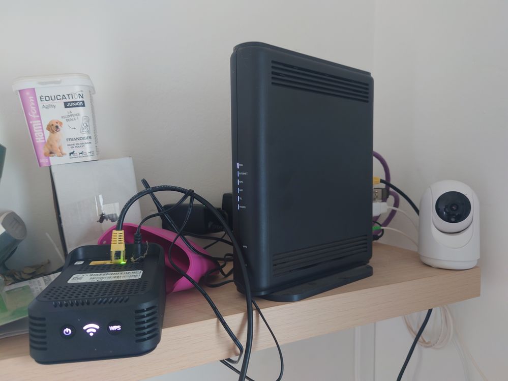

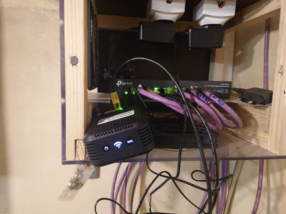

bonjour,
Non aucun problème de compatibilité car avant il y a quelque mois cela fonctionnais très bien, le micro- onduleur qui communique avec le répéteur smart wifi pas de soucis.
j'ai le test repeteur branche sur la box pas de souci
maitenant brancherxen direct sur le switch
et maintenat en direct dans le garage
et me dite pas qu'il n'est pas configurer en Ethernet
