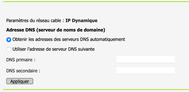

Ah ben dis donc, j'ignorais cette limitation... J'ai donc eu de la chance avec mes box-modems câble qui, jusqu'à présent, me permettaient toutes de laisser les DNS du FAI, ou d'en paramétrer d'autres manuellement 😎 :
