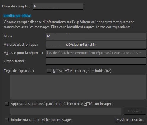

j'ai un compte sfr configuré sous l'identité @utilisateur_supprimé.fr avec comme serveur entrant pop3.club-internet.fr. et smtp.club-internet.fr
Dernièrement j'ai - uniquement sur ma messagerie outlook - changé l'adresse du serveur entrant en remplaçant pop3.club-internet.fr par imap.club-internet.fr
mais depuis je n'ai plus reçu aucun mail...........Alors j'ai remis pop3.
