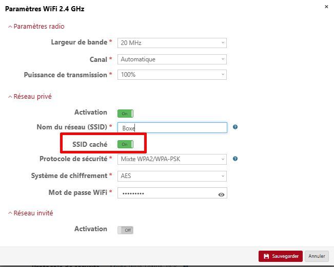

Je viens de passer d'une box nb6 à une Box 7 fibre, deux questions une fois connecté à http://192.168.1.1/
1) Le "mode éco" de la nb6 permettant des plages horaires pour couper le wifi automatiquement semble avoir disparu.
2) De même en Wifi, la possibilité de ne pas diffuser le SSID semble aussi avoir disparu.
Est-ce bien le cas ? Ces 2 possibilités ne présentaient pas de réel intérêt ?
Merci d'avance de vos avis.

Bonjour @jv37 ,
Pour la programmation des plages horaires Wi-Fi, effectivement il n'y en a pas.
Par contre on peut cacher le SSID (il faut peut-être désactiver le SSID unique puis modifier les paramètres par chaque fréquence (2,4GHz et 5GHz)
Autre changement par rapport à la Box NB6vac, il n'y a plus de port USB, donc il n'y a plus de serveur de fichiers ou d'imprimante.

Merci pour vos réponses.
Après avoir désactivé le SSID unique, j'ai pu cacher les deux (2.4 et 5GHz) puis réactivé le SSID unique.
En "unique" l'affichage de "SSID caché on/off" n'apparaît toujours pas et le SSID apparaît toujours en cherchant une connexion avec un autre smartphone.
J'en déduis que "pour rester caché" il ne faut pas être en SSID unique, mais quelles sont les conséquences sur le fonctionnement du Wifi ?
Qu'en pensez-vous ?

Bonjour @jv37 ,
 Je pense que si tu caches  ton SSDI  tu est invisible sur la liste des réseau wifi
regarde  >  Comment masquer son réseau wifi ? .

Effectivement, en redémarrant la box le SSID est maintenant caché.
Entre temps, j'ai pu lire des avis partagés sur ce sujet, mais au moins maintenant je sais faire.
