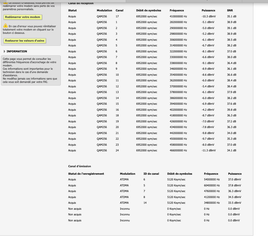

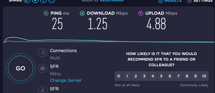

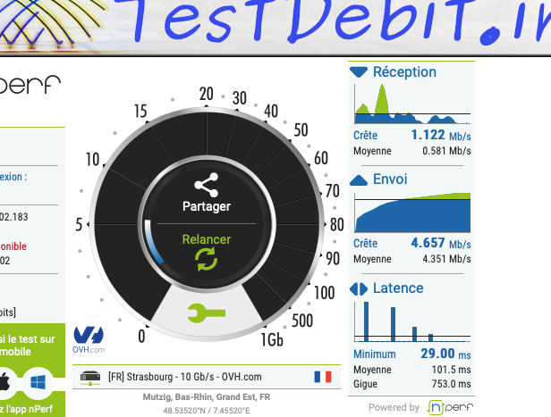

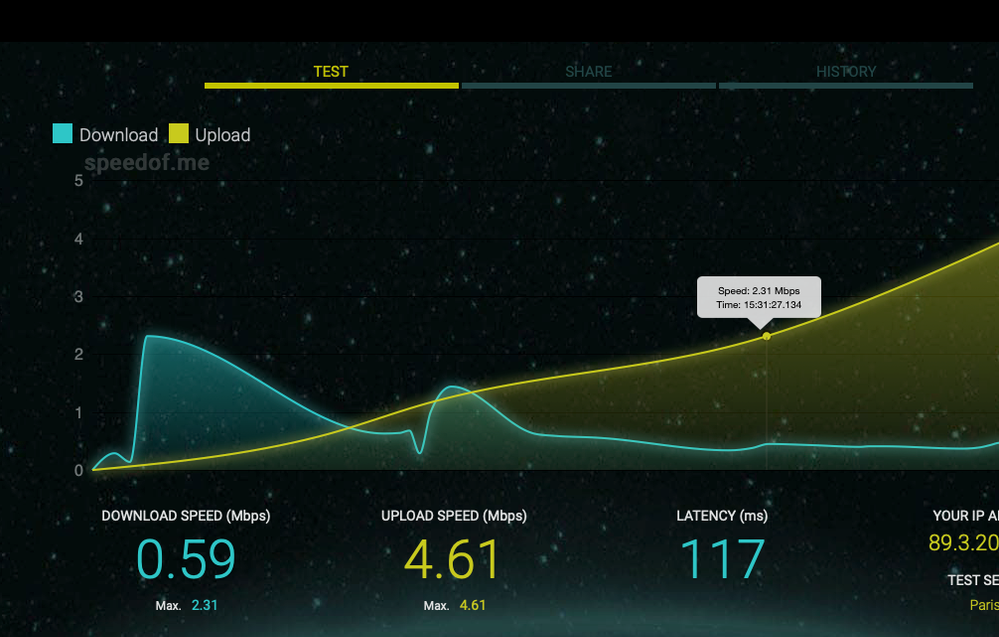

Hello @Ryry
Voici les captures d'écran des différents tests effectuées sur les sites que tu as proposé.
Les valeurs sont a peu près égale sur tous les sites.
Pour le téléchargement de gros fichiers, sur safari ou chrome je tourne en moyenne à 100 KO/S.
J'ai encore redémarré mon modem pour avoir d'autres valeurs de fréquence à présenter lors du passage du technicien (et du coup j'ai toujours plus ou moins les mêmes valeurs lors des tests de vitesse)
Je vous tiens au jus.
Merci
Thomas

Hello @thomasde67
Oui.. ça reste dans l'ordre de grandeur que tu évoquais des le début : autour d'un méga en download.
Mais je constate au passage que ce ne sont pas des MB/s (mega-bytes, soit donc méga-octets Mo/s en français, comme tu l''évoquais dans une précédente confirmation), mais bien des Mbit/s (ou encore Mb/s ou Mbps) soit donc tout tout tout petit, encore 8 fois plus que je l'imaginais.
Au fait, tu es bien en câble Ethernet dans ces tests et pas en wifi sans fil ?
As-tu, aussi, le même genre de résultat sur un autre appareil (un smartphone ? une tablette ?)
Au moins tu as un argument fort de chez fort : environ un centième du débit max théorique, c'est une raison largement valable pour obtenir une intervention technique.

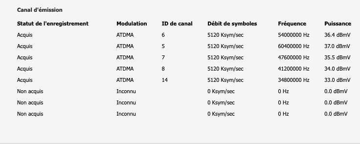

Au passage aussi, on constate que les 6 voies qui étaient auparavant en mode "Inconnu" ne sont plus cette fois. Il y a donc clairement une instabilité de ta connexion (qu'elle soit du ressort du câblage amont ou dans ta box elle-même)

@Ryry Je fais tous les test en ethernet en prenant soin de ne pas utiliser de wifi sur un autre appareil.
Et au temps pour moi, je confond sans arrêt MB et Mbit, quoiqu’il en soit le début est bien pourri !

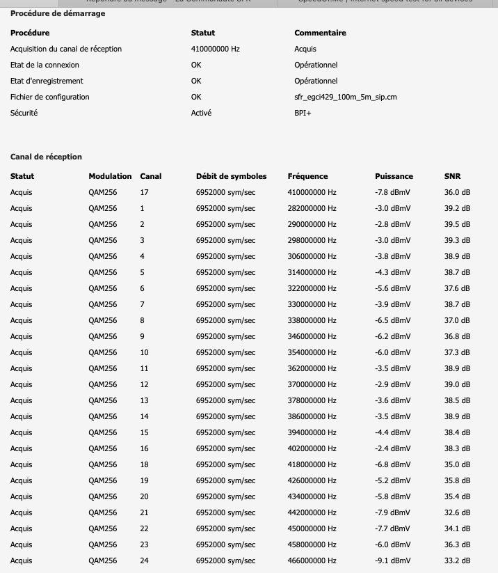

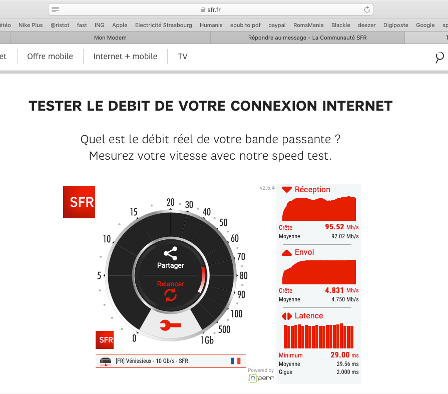

Messieurs,
Réponse tardive (le technicien m'a fait faux bond etc..)
Pour faire suite à ma mésaventure, un technicien est passé ce jour.
Ces derniers jours la connexion était stabilisée à 6/7Mbps sans coupure mais les 3 dernières semaines étaient vraiment compliquées (même Deezer ne fonctionnait pas..)
Pour lui les fréquences sont pas mal pour le net mais moins bien pour la TV (alors que ma TV fonctionne parfaitement mais pas internet)
Le technicien n'avait aucun solution technique à me proposer car selon lui tout était bon.
Finalement il m'a changé la box pour "voir si ça changeait quelque chose"
Il semblerait (on ne va pas crier victoire trop vite) que le remplacement de box ait résolu le problème.
Depuis midi ma connexion flirte avec les 100Mega en descendant et 5 mega en montant (je n'ai pas testé la TV mais ce n'est pas le plus important)
Je vous poste les fréquences du modem qui me semblent identiques à mon poste précédent mais en tout cas tout est rentré dans l'ordre pour le moment et pour longtemps j'espère.
Merci à vous pour votre aide et vos connaissances (même les techniciens sont moins calés que vous) !!)
Bonne continuation
