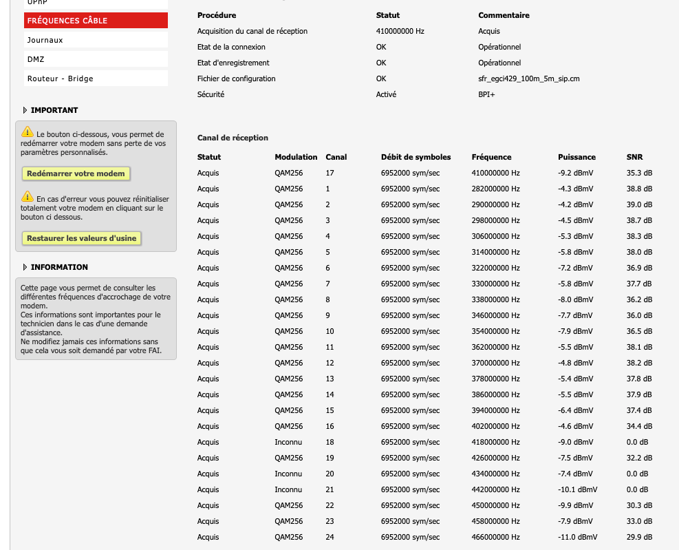

Je dispose d'une box THD câblée (donc coaxial et pas fibre). J'ai actuellement et ce depuis plusieurs mois, un débit ridicule inférieur à 1méga et souvent compris entre 0,2 et 0,5méga. En plus de cela j'ai des coupures de réseau aléatoires et très problématique car cela m'oblige a redémarrer tous mes logiciels d'entreprises a chaque déconnexion (2 a 3 fois par heure). C'est en utilisant le site https://ping.canbeuseful.com/fr#ping que je me suis rendu compte de ces coupures car je ne comprenais par pourquoi mes logiciels internes se déconnectaient sans arrêt.
La semaine dernière un technicien m'a fait débrancher ma box et le câble, après retranchement j'avais mes 100méga (mais cela a duré quelques minutes seulement). Evidemment j'ai effectué un nombre incroyable de reset usine et débranchement de câbles sans que cela résolve le problème.
Le câble a été tiré en aérien en janvier depuis la maison du voisin. SFR m'a renvoyé un technicien ce jour car lors de leur intervention le technicien précédent a utilisé un vieux câble d'antenne hertzienne entre les combles et mon salon.
Depuis ce jour mon câble est neuf depuis le voisin jusqu'a ma box mais le problème de débit persiste malheureusement (par contre je n'ai jamais eu aucun problème avec la TV SFR)
Le SAV est évidemment inefficace donc avant de résilier mon abonnement je souhaiterai avoir l'avis de la communauté.
Je vous joins une capture des fréquences de la box
Merci pour votre aide

Ton tableau de fréquence et le nom du fichier de configuration actuel de ta box nous indique pas mal de choses :
- tu es dans une zone plutôt bien dotée en fréquences (ce pourrait même être une zone gigabit vu les 24 disponibles) pourtant tu n'as une connexion limitée à 100 Mbit/s en download et 5 Mbit/s en upload
=> est-ce normal par rapport à ton contrat ? - de plus, même si tu as de nombreuses fréquences, les valeurs ne sont pas très bonnes : assez hétérogènes entres les différentes foies, et même certaines en mode "inconnu" ce qui n'est pas bon signe du tout (qu'en penses-tu @Ricouz ?)
=> as-tu les mêmes irrégularités et surtout les valeurs "Inconnu" même après un redémarrage électrique de ta box.

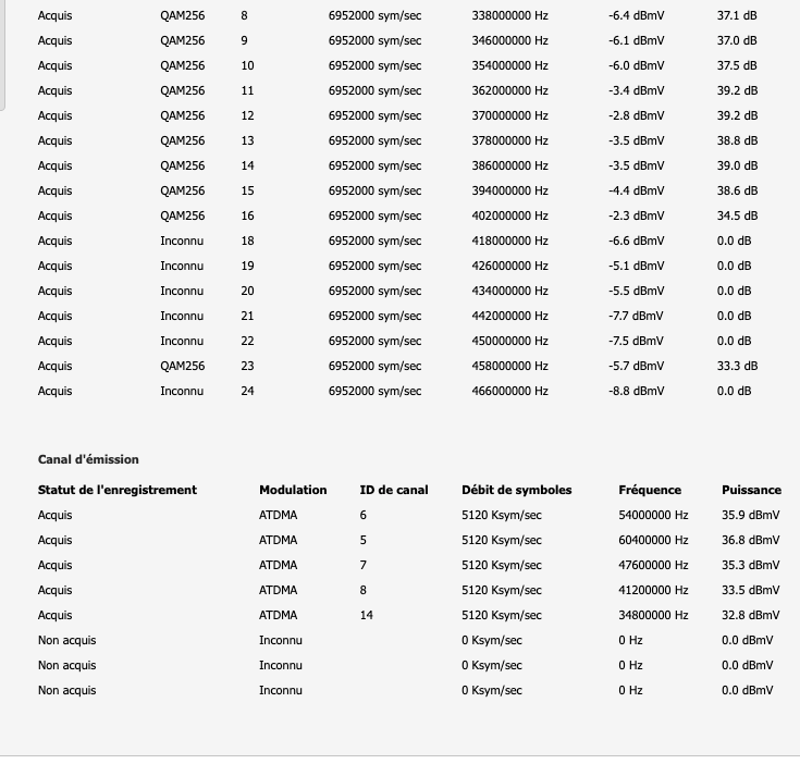

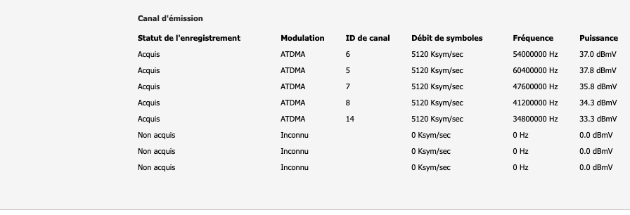

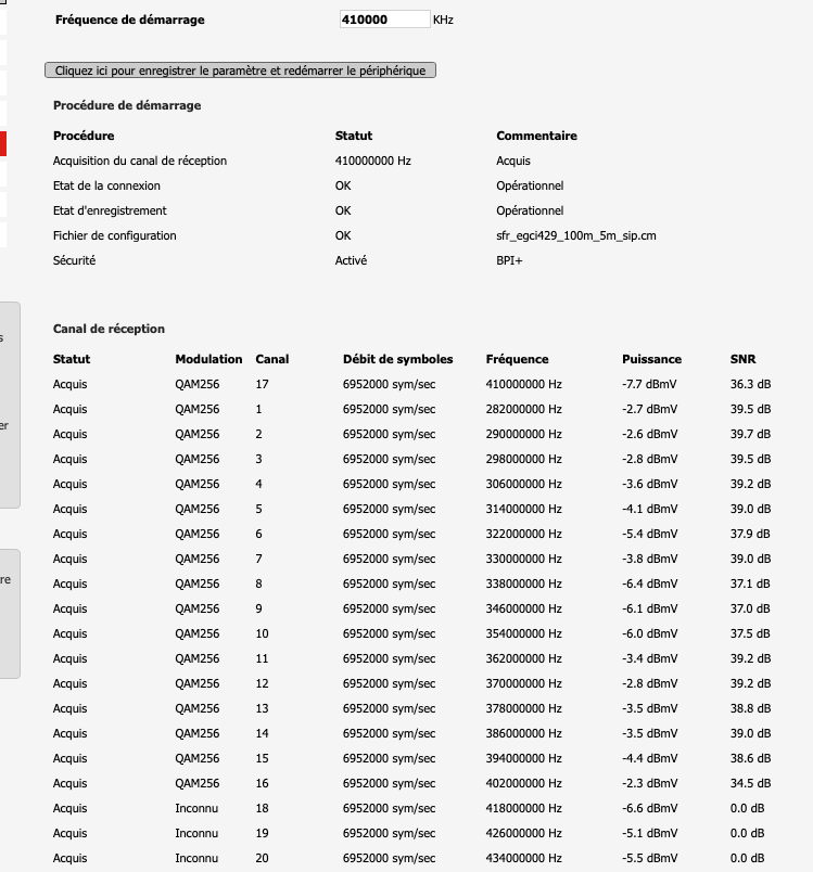

@Ryry je te remercie pour ton aide.
Je te transfère ci dessous les nouvelles valeurs après reset de la box.
Lorsque le technicien branche son boîtier sur le câble derrière la box tous les voyants apparaissent vert et tout est ok selon le tech.
J'ai déjà effectué un nombre incroyable de redémarrage, reset, dévissage de câbles a plusieurs endroits, mis la box a plusieurs endroits différents etc.
Penses tu que le problème pourrait venir de la box ? (sachant que mon debout en upload n'a jamais bougé et que je n'ai aucun problème avec la TV)

Effectivement, même après un redémarrage, les valeurs ne sont pas au top, tu as certains canaux de réceptions avec un SNR à 0 ou qui ne sont pas "accrochés", inconnus.
Les valeurs de puissance sur les VD sont acceptables, mais pas très homogènes effectivement.
En émissions c'est correct, avec néanmoins une puissance un peu faible mais qui reste quand-même dans la norme.
En un mot ce n'est pas stable, et vraiment pas au top.
C'est dommage car avec les 24VD tu pourrais avoir un débit au top et très stable.

En complément, j'ajouterai qu'il est étonnant que le technicien trouve tout OK concernant ton installation (est-ce la box ? est-ce une partie en amont ?) quand tu as tout de même 6 voies (de 18 à 24, sauf la n° 23) qui affichent "Inconnu" et "0 dB" pour le SNR... Soit 1/4 des voies descendantes dans un état anormal selon ta connexion.
Même si une offre 100 Mbit/s peut fonctionner sans la totalités des voies opérationnelles, ça dénote tout de même un truc quelque part qui n'est pas ordinaire et qui n'est donc pas une manifestation que tous les voyants sont au vert, loin de là. Il aurait été intéressant que le technicien évoque ce point dans sa conclusion que tout va bien.
Pour l'instant, vu que ton débit reste incroyablement faible à 1 méga (d'ailleurs parlais-tu de Mbit/s ou bien de Mo/s ?), je te conseille d'insister sur le fait que ces 6 voies sont manifestement en carafe pour que SFR intervienne (échange de box ? passage de technicien ?)... Quoique non nécessaire, c'est à mon avis une condition technique que le service client aura du mal à faire passer pour "normale" et donc un angle d'insistance assez facile pour toi.
