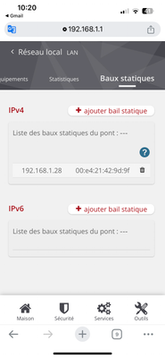

pour ma part hier soir , j ai attribué une ip à ma console dans ma box( voir photo) et ensuite j ai dans un 1er temps:
activé la DMZ IPv4 a l adresse de ma console.

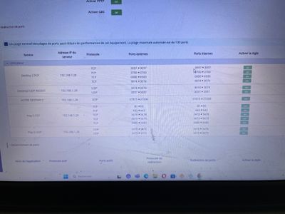

ensuite j ai ouvert les ports (voir photo).
reste un problème j ai une plage de port qui ne veut pas s ouvrir en UDP (49152-65535).
Pas absolument nécessaire, mais précaution louable (en vue de la redirection de ports plus tard, ce qui évite de la refaire si la box change d'adresse IP sur ton réseau local).
[...] pas plus concluant
Ça semble sur la bonne piste mais...
- je n'ai pas vérifié 1 par 1 si les ports concernés correspondent bien aux recommandation de l'éditeur dujeu
- et surtout je ne vois pas et ne sait pas si tu es en CGNAT ou non (ce qui réduit à néant les paramétrages qui sont tout bonnement ignorés)
=> cf. les signes extérieurs de CGNAT que j'ai évoqué à @Ardene dans mon message précédent pour nous confirmer si es toi aussi en CGNAT ou non.

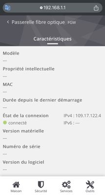

Pour ma part la demande d IPv4 full stack a été faite.
je te met une photo de l ip de ma box
pour le DMZ je prend le risque je le sais.

Je te pose une photo des ports recommandé par l éditeur (bungie) sachant que le port udp 49152-65535 il ne s ouvre pas, j ai toujours un message d erreur.
