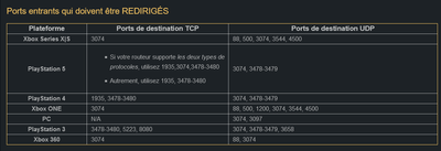

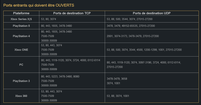

- donc ton seul espoir semblerait dans l'ouverture/redirection manuellement configurée pour les ports utilisés par ce jeu Destiny 2.
Bonne chance, ton retour sur la solution "ouverture de ports" sera utile.

Merci. Je regarde cela a mon retour de we demain. J avais deja joue avec les ports sans succes mais j en ai peut etre oublier un.

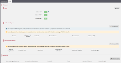

mais si comment fait on sur une BOX SFR 8 V2 pour ouvrir des ports et redirigés des ports svp ?

c est là dedans ?

Bonjour @BLACKWOLFI
c est là dedans ?
Oui, mais tu n'as pas bien lu ce que j'ai écrit avant.
- J'ai précisé qu'un utilisateur en CGNAT ne peut pas faire des ouvertures ou des redirections de ports.
- Et j'ai précisé aussi qu'au vu de la capture d'écran que tu avais donné bien avant tu étais en CGNAT (car ton adresse IPv4 affichée commence par 10.xx.yy.zz)
=> Donc ce n'est pas la peine d'essayer de faire quelque chose d'impossible.
(toi comme expliqué avant, soit tu mises sur l'IPv6, soit tu mises sur une demande de sortie du CGNAT au service client, comme expliqué avant aussi... et seulement après constateras-tu que tu as besoin aussi d'ouvrir/rediriger des ports).
