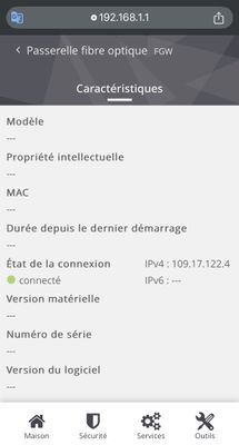

- Qui est en CGNAT, et qui ne l'est pas ?
- Facile à voir : les Box Plus l'expriment directement dans les informations, les "Box 7 fibre" et "Box 8" ne l'indiquent pas aussi clairement, mais montre une adresse IPv4 SFR de la forme 10.xx.yy.zz
(car en CGNAT, impossible d'ouvrir et rediriger les ports)

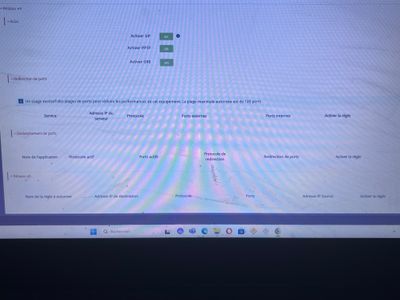

j ai testé les ports ouverts( enfin je pense
Comment ça "tu penses" ?
- Par défaut, les box SFR n'ont pas "tous les ports ouverts".
- Donc si tu as "tous les ports ouverts" c'est que tu as mis une règle explicite pour cela sur ta box.
=> peux-tu nous montrer cette règle que tu as configuré sur ta box ?

Du fait que j ai fait un hard reset en fin d après midi je ai plus aucun port.
mais j avais fait la redirection dans la partie redirection.

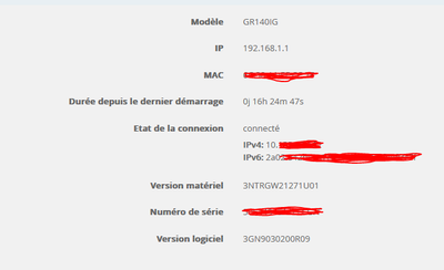

moi j ai ca... depuis que j'ai mis ipv6 UPnP en ON puis j ai redemarré je n'ai plus le message NAT STRICT cependant j'ai des deconnexions avec ERREUR CURRANT ou ERREUR CABBAGE mais cela est peut etre due à une saturation des serveurs DESTINY ce samedi car quand j'entre dans le jeu pour faire une mission je ne suis pas deconnecté (j ai une box 8 fibre V2). Je précise aussi que ce n'est pas moi qui me suis mis en IPV6 c'est comme cela depuis que je l'ai ^^.. Je précise aussi que je n'ai ouvert aucun port ^^
