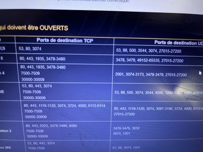

@J ai oublié la photo
cela se voit mal mais c est la deuxième ligne pour PS5.
j ai ouvert d autres port s suite à des retours d autres joueurs sur les forums de Destiny.

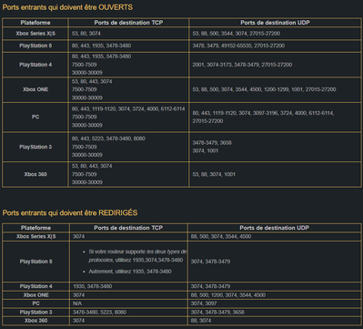

Ça "se voit" mais bon en regardant ta photo on pourrait se demander s'il manque des colonnes à gauche et à droite.
Heureusement @BLACKWOLFI en avait déjà publié une meilleure version hier (02/11/2024 18h20) :
- plus complète (puisqu'il semble y avoir 2 tableaux contrairement à ta photo : un pour les ports qui doivent être OUVERTS et l'autre pour ceux qui doivent être REDIRIGÉS , qui ne sont pas STRICTEMENT LES MÊMES (ils disent notamment qu'il faut ouvrir 49162-65536 que toi tu ne traites pas)
- et où on voit les bords, donc pas de colonnes manquantes, dont déjà la lecture m'avait laissé perplexe : ces tableaux formulent partout des "ports de destination", mais pas de "port source"
- dans un tableau de ports "REDIRIGÉS", normalement on donne source -> destination (càddes ports sources et des ports destinations, par exemple de 80 redirigé vers 8080, comme ta box le demande d'ailleurs). Si on ne spécifie pas source/destination ça sous-entend que la valeur reste la même entre source et destination (comme tu l'as fait sur ta box)... mais alors ça ne devrait pas s'appeler port "destination" (puisqu'il n'y a pas de "source") et devrait être dans le tableau suivant
- port destination ça n'a pas vraiment de sens dans le tableau des ports "OUVERTS" : ce serait juste les ports "concernés" et pas destination (que l'on réserve usuellement dans la terminologie source/destination quand il y a lieu).
Je pense deviner la maladresse suivante (peut-être due à la traduction en provenance de l'anglais) ?
- que ce qu'ils désignent par "port destination" c'est juste le port "concerné" sur la box du client (au sens de destinataire du flux)... sans rapport avec la notion de "port source / port destination" dans la terminologie possible d'une redirection de port en français.
- et que tout ce qu'ils veulent (mais pourquoi diviser en 2 tableaux alors) c'est qu'à la fois on ouvre ces ports, et que chacun d'eux soit redirigé aussi (à l'identique, sans port source / port destination différent) redirigé vers l'IP de la console.
Dans ce cas d'interprétation, il te manque donc les ports stipulés dans le tableaux des ports qui doivent être "OUVERTS".
à+

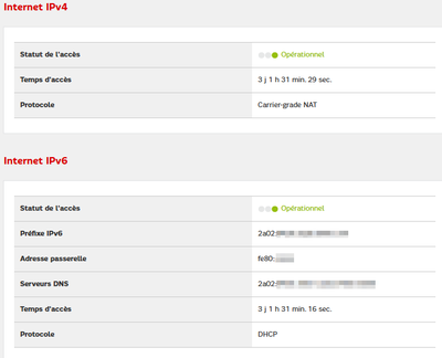

Bonjour @Ryry , déjà merci pour toute cette aide apportée !
Ensuite, ma faute, je n'avais pas vu les subtilités entre la Box 7 fibre et la Box Plus, et en effet j'ai bien la Box Plus avec une entrée RJ45 rouge reliée à un boitier ONT externe. D'où le fait que je ne voyais aucun menu me permettant d'ouvrir/rediriger des ports pour le jeu !
Voici donc l'état de ma connexion internet (d'où le fait que je ne voyais pas d'adresse pour l'IPV4)
En lisant bien je peux confirmer le statut CGNAT et mon IPv6 était déjà activé quand les problèmes ont commencé (ce qui confirme une fois de plus que ce n'est pas une solution, dommage).

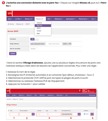

Aussi, en fouillant du coup à propos de ma box je suis tombé sur cette section : https://assistance.sfr.fr/internet-tel-fixe/box-nb6/maitriser-fonctions-avancees-box-nb6-box-plus.ht...
Est-ce que dans la section Pare-feu je peux ajouter les ports fournis par l'éditeur de jeu ?
Les ports donnés par l'éditeur de Destiny 2 :
Comme j'ai vu dans le sous menu "Protocole" les appellations "TCP" et "UDP", j'aimerai savoir si c'est possible !
Ca pourrait être une solution ! (encore une fois je ne m'y connais pas du tout sur ce sujet pour le moment)

Bonjour @Ardene
Oui, et normalement (si l'affichage de ta Box Plus n'a pas été modernisé autrement depuis) l'information est censé être visible encore plus explicitement (avec vraiment les 5 lettres abrégées CGNAT) comme ici : https://lafibre.info/sfr-la-fibre/ipv4-cgnat/msg822694/#msg822694
Est-ce que dans la section Pare-feu je peux ajouter les ports fournis par l'éditeur de jeu ?[...] Comme j'ai vu dans le sous menu "Protocole" les appellations "TCP" et "UDP", j'aimerai savoir si c'est possible !
Franchement j'ai de gros doutes que tu puisses "contourner" ailleurs l'impossibilité de gérer les ports au niveau utilisateur quand tu es en CGNAT
(puis le CGNAT est un partage qui se passe en amont de ta box, et donc qui n'envoie pas tous les ports chez toi... au mieux tu en as 1/4 qui arrivent sur ta box, le reste va chez chacun des autres clients puisque vous êtes 4 à vous partager l'adresse, et tous ses ports).
A contrario je ne sais pas bien ce que font les définitions dans la page firewall de ta Box Plus dont tu as produits un tout petit extrait... Il faudrait savoir à quoi est destinée exactement cette série de définition sur des ports particuliers (malgré ma remarque ci-dessus).
Le mieux si tu veux en avoir le cœur net c'est d'essayer.

Oui c'est bien écrit en haut à droite CGNAT sur ma page de paramétrage.
Et oui, comme indiqué dans l'article suivant : https://assistance.sfr.fr/internet-tel-fixe/box-nb6/maitriser-fonctions-avancees-box-nb6-box-plus.ht...
Cette section Pare-feu est utilisée en étape pour "permettre l'accès à un équipement en IPv6 depuis l'extérieur" et je me demandais du coup s'il était possible d'en détourner son utilisation de base pour ajouter les ports nécessaires pour l'éditeur de jeu.
Mais je vais essayer de voir ce qu'il en ressort de ceux qui sont repassés en IPv4 full stack et/ou auront ouvert et redirigés leur ports.
