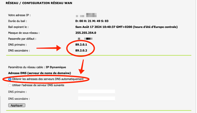

la case "Obtenir les adresses des serveurs DNS automatiquement" est cochée
Alors de mon côté, je ne voyais pas les adresses des DNS que tu évoques, mais les renseignez à la manuellement (idem pour 8.8.8.8 / 8.8.4.4) ne change rien.
Je me doutais que ça ne changerait pas.
Mais si tes DNS étaient bien "numericable", étonnant que tu ne voies pas les valeurs que j'indiquais : tu n'as pas cet écran dans Réseau > Configuration réseau WAN ? 
De mon côté, je n'ai plus aucune trace de Numéricable à part dans les CGV en pied de page de mes factures.

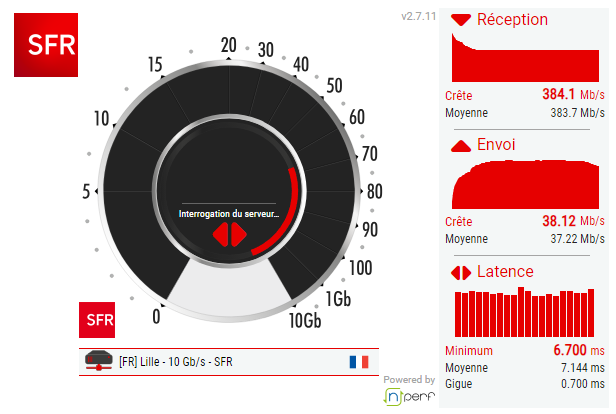

À tous hasards j'ai fait des speedtest en reprenant exactement les serveurs des villes que tu indiques  (j'ai mis mes valeurs en rouge, sachant que moi je suis en 1000/40, donc on me "plafonne" à 40 Mbit/s)
  • Speed test via Google : 553Mb/s - 4 Mb/s - Serveur à Bruxelles : moi 37,8 Mbit/s
  • Site de speed test : 500Mb/s - 10Mb/s - Serveur Mitry ☝️: moi 39,0 Mbit/s
  • Site Mire SFR : 750Mb/s - 31Mb/s - Serveur Lille : moi 38,9 Mbit/s
  • Mire SFR : 525Mb/s - 31Mb/s - Serveur Mitry Mory 😂 : moi 38,88 Mbit/s
Donc même constat qu'avant, lorsqu'on sort de Lille, ça semble compliqué néanmoins... via le site de la mire :
  • Strasbourg : 660Mb/s - 38Mb/s : moi 39,18 Mbit/s
  • Rennes : 710Mb/s - 15Mb/s : moi 40,04 Mbit/s
  • Bordeaux : 667Mb/s - 24Mb/s : moi 39,35 Mbit/s
Bref, chez moi tout est conforme.

Voici ce que j'ai de mon côté @Ryry
Au niveau des DNS lorsque je suis en automatique.
Concernant mon interface, effectivement tout est aux couleurs de SFR (Logo inclus)

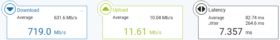

Je viens d'enregistrer 2 speedtest consécutifs, littéralement quelques secondes d'intervalles sur le même serveur.
Toute à l'heure après un redémarrage, j'ai réussi à avoir 2 speedtest autour de 25mbps stables et puis ça s'est effondré à nouveau.
Généralement j'arrive à traîner entre 5 et 8 Mb/s.
Sans trop s'attacher aux valeurs qui sont ultra volatiles, j'ai vraiment l'impression que d'une façon ou d'une autre, Windows bride mon débit de façon totalement arbitraire. Au mieux en download j'ai vu 800Mb/s et en upload 40Mb/s.

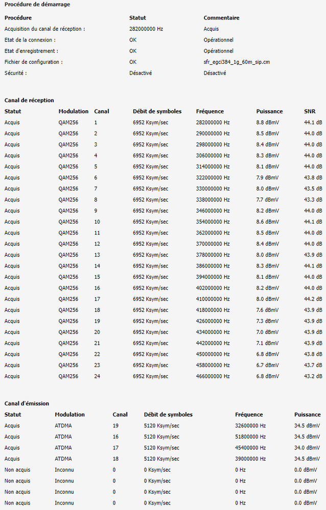

Et surtout, je viens de remarquer que la fréquence de démarrage est de 282000 KHz 🤔
Hier, lorsque j'ai fait le screenshot de mes fréquences de câbles, elle était de 410000 KHz
Je n'ai rien changé de mon côté mais à 1h du mat' la Box a reboot.
Pour référence, le tableau complet.
Voilà, si ça peut aider quelqu'un à l'avenir, servir de piste.

des soucis très similaires aux miens. In fine, ça semble être la présence d'un "brouilleur" (équipement défectueux...) quelque part qui générerait suffisamment d'interférences pour rendre la connexion aléatoire.
En effet, quand il y a un tel brouilleur (qui génère des parasites)
  • alors usuellement les fréquences du tableau qu'on regardait sont affectées (en partie ou en totalité)
  • et donc les débits sont touchés
Ici tu as en effet UNE des fréquences montantes qui est anormale, donc possible que ce soit l'œuvre d'un brouilleur.
Un brouilleur est cependant (parfois, souvent) difficile à localiser : ça peut aller d'un équipement public à l'extérieur à proximité du câblage dans les rue qui provoque des parasites électromagnétiques à un appareil électro-ménagers chez soi (ou chez un voisin proche) qui fait aussi ces parasites. Une fois sur ce forum on a vu un client chez qui le brouilleur était en fait sa lampe halogène, qu'il utilisait pourtant depuis de nombreux années mais qui s'est subitement mise à générer ces parasites dans son installation électrique.
Si tu arrives à embarquer le service client sur cette hypothèse de brouilleur, peut-être
