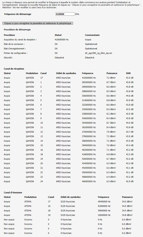

Bonjour @Ryry ,
Je n'ai pas eu le détail concernant le changement de matériel pour l'instant, je dois être rappelé par le service qui s'en occupe. La personne que j'ai eu à juste transféré ma demande. Je pense que globalement ma démarche était trop technique, à part pour me dire que c'était OK sur la mire SFR et que la box était en surchauffe.
Concernant les fréquences, voici ce que ça donne en conditions dégradées (350Mbps / 5Mbps sur speed test)
Je suis effectivement branché en coaxial.

Bonjour @MajorShepard
Ton tableaux de fréquences semble à peu près normal (bien que tu constates un débit montant dégradé).
Tes fréquences descendantes me paraissent "un poil" fortes... mais comme tu ne constates pas de défaut sur le débit descendant... Pour info :

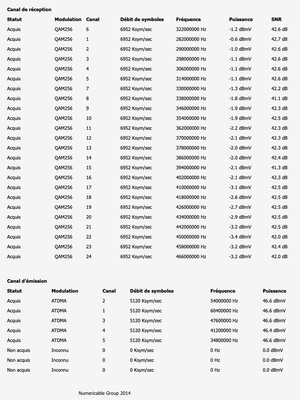

Sinon, voici mes valeurs de câbles :
Si vous avez une explication rationnelle quant aux différentes valeurs d'upload ou des pistes à explorer je suis preneur 😪

En revanche ton débit montant reste très anormal, d'autant plus que désormais ta limite technique est passé de 40 à 60 Mbit/s
Pourtant concernant ton tableau de fréquence, il est globalement toujours à peu près normal. (j'ai mis le mien plus bas pour info).
Toutefois je note la 5e et dernière voie montant dans un état anormal => elle est acquise, mais à zéro.
Ça pourrait être un signe qu'il y a quand même un petit truc anormal ? des parasites ? un câblage à parfaire ? concernant les voies montantes entre chez toi et les équipements réseau SFR.

P.S. Mon tableau de fréquence sur le même modèle de box en zone gigabit aussi :
