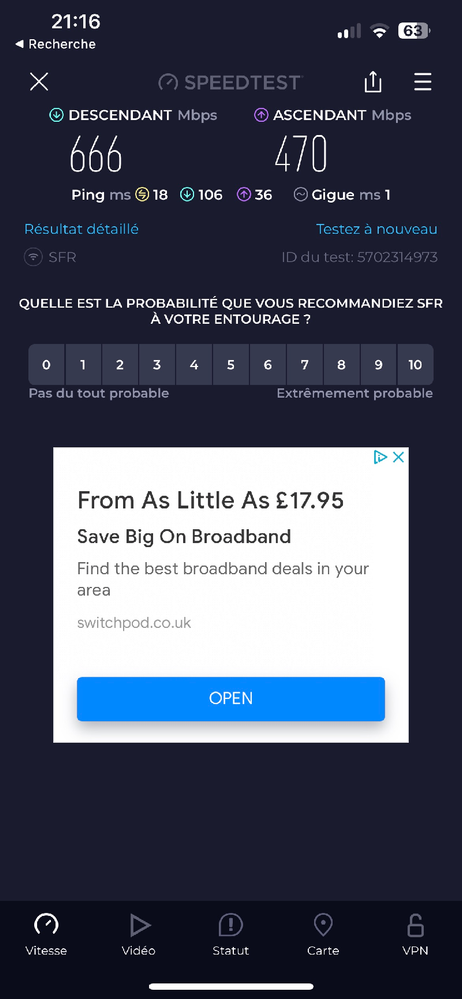

Je n'y comprend rien non plus , pourtan voici mon dernier test réalisé à l'instant avec mon Iphone14 en wifi à coté de la box.
J'abandone pour aujourd'hui , je ferais des tests sur d'autres prises demain , sinon est bien je resterais en Wifi mais et j'aurais acheté des CPL et câble Ethernet Cat8 pour rien 🙂
Merci à tous ,
Bonne soirée
