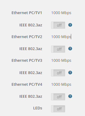

Effectivement, la box n'est pas en mode ECO.
Mais même question que tout à l'heure, cette copie écran est-elle faite avec les CPL dans le circuit ou avec le PC en direct sur la box ?
Petite question, je vois que dans le mode ECO, les LED sont censées être éteintes ?
Est ce le cas ? (c'est en rapport avec une question posée sur un autre sujet du forum)
Si les LED restent allumées, quel est le modèle de votre box ? (Box 7 Fibre ou Box8 )

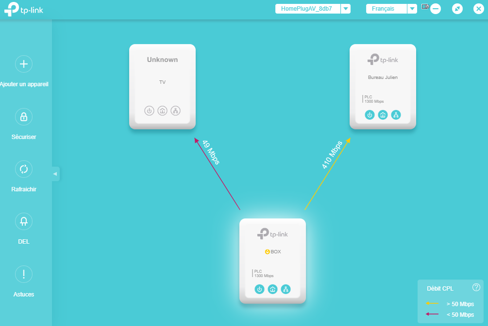

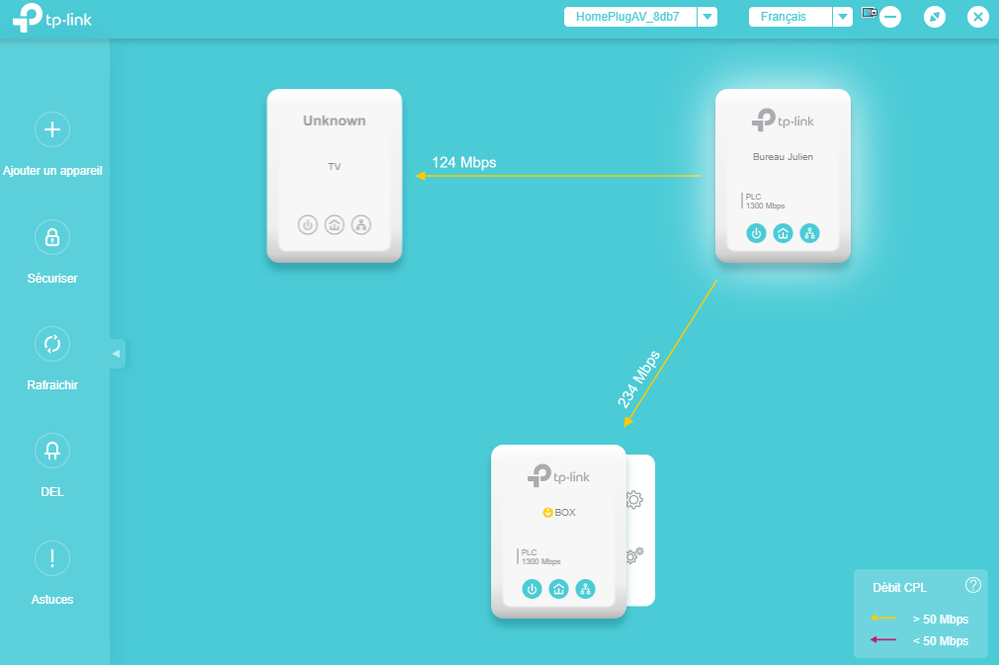

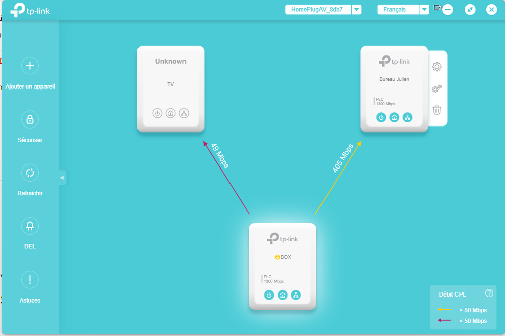

Il me semble que vous avez un CPL non-TP-Link qui se traduit par une faible vitesse, alors que la connexion entre les deux dispositifs TP-Link offre une bonne vitesse. Quelle est la marque et le modèle du troisième CPL? En ce qui concerne la CPL sur le PC, vous pouvez cliquer sur chacune des CPL dans l'application TPPLC pour voir la vitesse dans différentes directions.

Non toujours pareil le PC est branché sur les CPL, j'ai la SFR BOX NB8 et je ne vois pas de voyant allumé ou éteint si j'active un port ethernet en mode éco ou non. Juste le port Ethenert ou est branché le cable réagis à la bande passante.

Bonjour @beneix2 ,
Merci de prendre le temp également pour me réponde, le modéle de CPL installé est un DEVOLO DLan 200AV Plus (fournis par orange il y à longtemp mais shuuut!!! ) 🙂 , concernant les vitesse voici ci dessous des captures d'écrans.
Merci pour votre aide.
