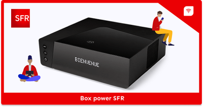

Visiblement ce serait la box power SFR visible sur ce lien https://www.boutique-box-internet.fr/sfr/box/box-power/
Je précise que je suis en fibre/coaxiale.
En fait "Box Power" est (a été, et sera encore sans doute longtemps) un nom de formule d'abonnement chez SFR, pas une désignation de box. (même si hélas parfois certains ont tendance à confondre).
Au final, en reprenant les désignations officielles de SFR pour ses box, qu'on découvrait sur le lien fourni par @jnq35 (et éventuellement en regardant les photos grands formats issues de ce lien) :
  • tu aurais la BOX THD 4K (si tu as bien 3 boutons verticaux à gauche)
  • et peut-être même, si en fait c'est le modèle plus ancien avec 5 boutons verticaux à gauche, la simple BOX THD (V1 ou V2).

Il s'agit de la box visible sur la photo en suivant le lien que j'avais indiqué (3 boutons sur la gauche).

J'avais bien suivi ton lien et regardé photo...
Mais comme tu avais écrit "serait" le modèle de la photo, au conditionnel, je t'avais reprisé les infos, et notamment que donc ce serait en réalité la Box THD 4K.
