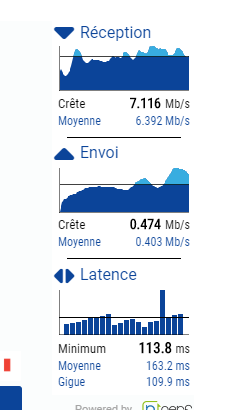

Bonjour,
Voici les résultats du test
Donc c'est la misère à comparer de ce que j'avais avant alors même que ma ligne n'a pas bougé et que je me suis borné juste à enlever une box et mettre une autre à la place.

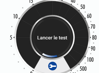

Bonjour @sfrbox-user
Ce n'est pas le test que j'attends.
Il faut que tu appuies simplement sur : "Lancer le test" :

Oui c'est exactement ce que j'ai fait.
Puis j'ai cliquer sur Partager et ca m'a généré 2 liens que voici à nouveau suite à un 2e essai que je viens de faire

Bonjour @sfrbox-user,
NON, j'attends une image de type :

Ok, voici l'image

25/02/2019 11h55
@sfrbox-user a écrit :
Ok, voici l'image
Il me faudrait les mêmes tests pris, pas en même temps, mais à quelques minutes d'intervalle:
