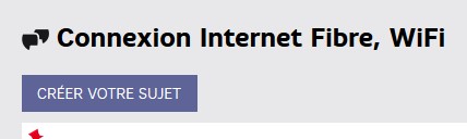

Bonjour
Pour créer un nouveau fil il suffit d'utiliser le bouton "Créer votre sujet"
