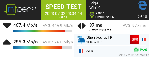

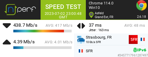

Je pense avoir trouvé le problème du débit montant, sauf que je ne me l'explique pas. Je suis en Wifi pour ce test. Voici le résultat sous Google Chrome :
Tu as le même résultat sous Mozilla Firefox et sous Opera. Voici le résultat sous Microsoft Edge :
La différence est flagrante. Sous Google Chrome, je ne dépasse pas les 5mb/s tandis que je suis à 285 mb/s avec Microsoft Egde.
Je n'ai aucune idée de comment corriger ce problème car j'en ignore la cause.
Et quand tu fais des "vrais téléversements" de vrais fichiers (vers un serveurs qui supporte plus que 5 Mbit/s) tu obtiens un débit bridé ou un débit normal ?

Salut Ryry.
J'ai installé l'application Speedtest et je ne suis pas impacté par mon problème. Je suis en Wifi. Vitesse descendante 222,07 mb/s, vitesse ascendante 232,46 mb/s. J'espère que cela répond à ta question.
==> Maintenant qu'on sait que ta connexion peut monter jusqu'à 285 Mbit/s, retrouves-tu bien ce genre de valeur avec Firefox, Opera, ou autre quantité de navigateurs disponibles ?
Mon upload au travers des navigateurs Google Chrome, Mozilla Firefox et opera plafonne toujours à 5 mb/s. Seul Microsoft Edge semble ne pas être impact par ce problème.

Ce ne sont pas mes ordinateurs qui sont impactés mais uniquement les navigateurs qui sont sous Windows 10 Pro et Windows 11 Pro.
Quand j'utilise Debian, je n'ai pas ce problème avec google Chrome ou avec Mozilla Firefox.
