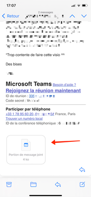

  • Attention, je n'ai pas dit que Teams mettait un fichier .ics en pièce jointe visible dans Apple Mail sur iPhone (j'ai même écrit qu'hélas, il ne le fait pas)
  • J'ai dit qu'il mettait une pièce jointe, bêtement nommée "Portion de message joint" (mais qui, dans les faits, est bien au format standard iCalendar)
Je te mets un exemple : tu n'as pas la même chose que ci-dessous, au bout de la flèche rouge ?
À+
Digiclient NC → parti de sa planète disparue, pour une nouvelle terre d'accueil chez les CTC SFR ♥
