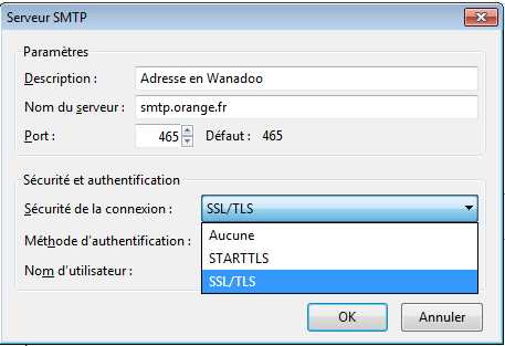

Bonjour Baloo, et merci de cette réponse rapide. Je ne confonds pas, SFR est mon fournisseur d'accès internet et adresses mail en SFR, Orange me fournit une adresse historique en wanadoo.fr. J'ai donc un fournisseur d'accès internet, et deux fournisseurs d'adresse mail! Mon problème, vous l'avez bien lu, il est celui de centaines de personnes depuis quelques temps. Vous me dites "Ce sont les serveurs de votre fournisseurs de courrier qu'il faut utiliser." Je ne vois pas pourquoi je devrais utiliser un serveur smtp sortant pour ma seule et unique adresse en orange. Cela fonctionnait ainsi depuis des années. Et vous voyez la gymnastique qu'il faut faire dans Thunderbird pour passer du serveur sortant par défaut (SFR) à un autre (Orange)?
Merci pour la solution (provisoire) donnée, mais Thunderbird ne me propose pas de SSL, CF. Pj. Bonne journée....
Philippe
