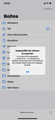

flo2604
Visiteur
lors de la lecture de mes mails sur mon iphone, une fenetre s'ouvre : "le serveur de messagerie "imap.sfr.fr" ne repond pas" (depuis vendredi, impossible de recevoir mes mails sur mon iphone!)
On me dit de "verifier l'exactitude des infos de compte saisies dans le reglages de Mail", mais je n'ai touché à rien depuis vendredi.
Que faire? merci
Edit CM : Votre message a été déplacé dans un sujet similaire existant pour faciliter la recherche de solutions. Vous recevrez bientôt une réponse de la Communauté. Excellente journée !
Robert26
Contributeur Elite
Bonjour @flo2604,
Pouvez-vous vérifier que les paramètres IMAP sont ceux indiqués par @Yann dans le message juste au-dessus du vôtre svp ?
