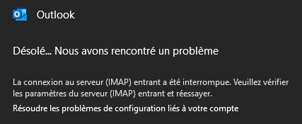

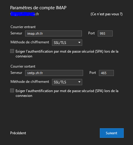

Bonjour,
Je me permets de réagir sur ce sujet après essayer de relier ma messagerie sfr.fr avec Outlook.
Après avoir lu un certain nombre de sujet, je ne parviens toujours pas à effectuer la connexion ...
Pourriez-vous m'aider ? Je ne sais pas quoi faire de plus. L'erreur vient elle de mon côté ?
Merci par avance.
Cordialement,

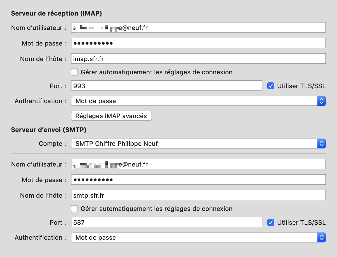

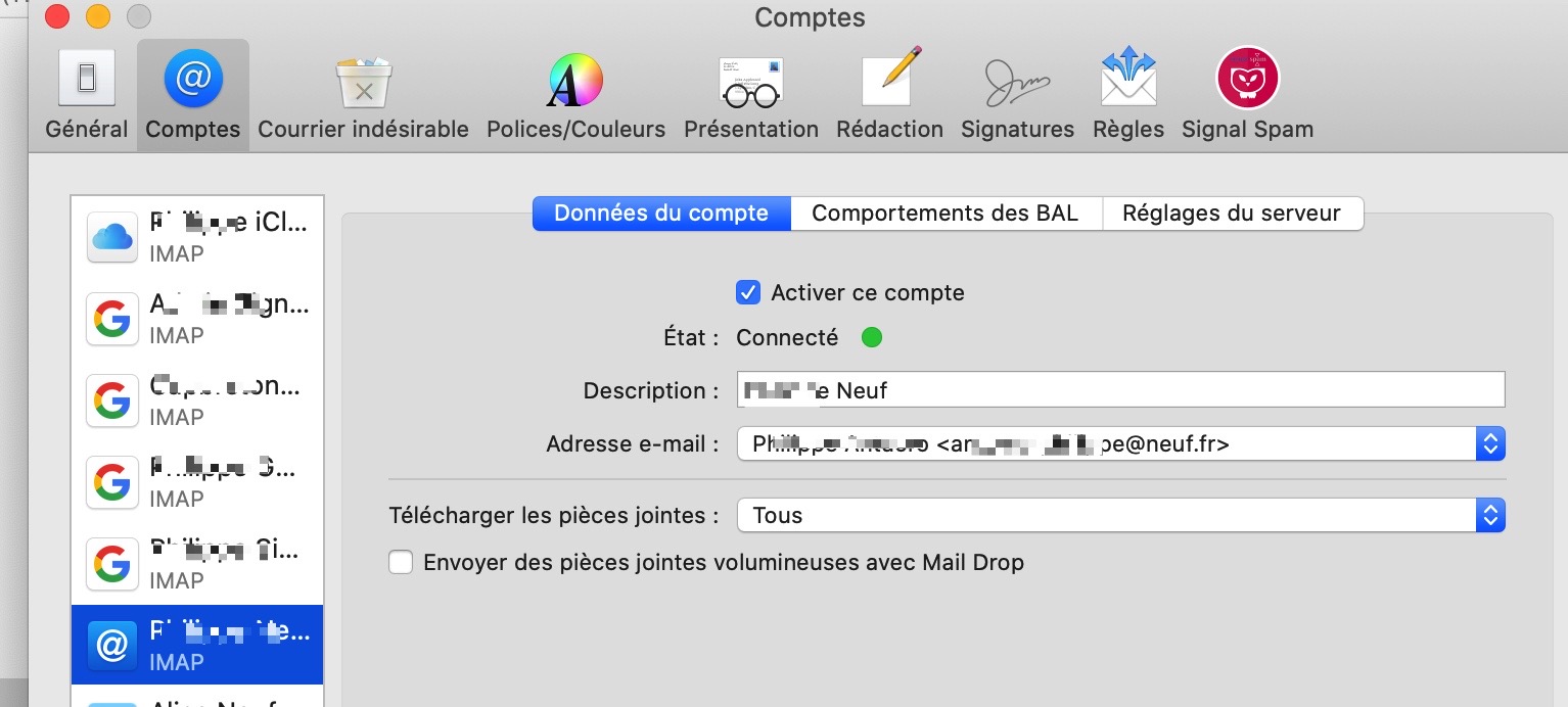

pantuoro
Chef de produit SFR
Bonjour
Pour Yom78
Pour macOS X en catalina (mais j'ai toujours eu cette configuration avec toutes les versions précédentes de mac OS ) pour Mail de Mac
pour smtp.sfr.fr  Port 465 fonctionne aussi
pantuoro
Chef de produit SFR
Pour Thibault33
un premier test
imap.sfr.fr  mettre port 143 et pas de SSL/TLS et mot de passe "normal" (pas chiffré)
Ce n'est pas la configuration recommandée car tout est en clair dans le réseau , mais ça permer de tester avec la configuration  la plus simlple
idem pour smtp.sfr.fr
mettre port 25 et pas de SSl/TLS ni authentification compte / mot de passe .
Si on est sur le réseau SFR (Box ou partage 4G téléphone)   envoyer une mail smtp.sfr.fr port 25 sans aucune authentifiaction fonctionne
Ce n'est pas la conf  recommandée mais ça permet de tester
imap.sfr.fr port 993 est bon , mettre l'adresse mail complètre  avec le @utilisateur_supprimé.fr
smtp.sfr.fr port 465 est bon , mettre l'adresse mail complètre  avec le @utilisateur_supprimé.fr
C'est quelle version de outlook ?
