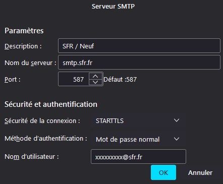

Si vous utilisez le protocole IMAP, sous Thunderbird, vous pouvez supprimer votre compte et demander à Thunderbird de vous trouver automatiquement les bons paramètres, il fait ça plutôt bien.
Pour info, voici mes paramètres pour mon adresse SFR (ce sont les mêmes pour une adresse @neuf)
