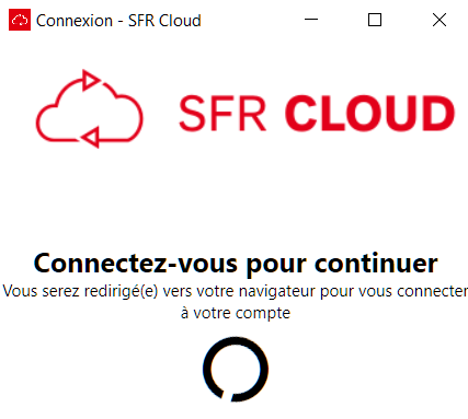

J'ai exactement le même soucis sur mon second ordi. Ca ne vient pas de fichier téléchargé car j'utilise le même fichier exécutable SFR Cloud (Setup-SFRCloud-Production-21.12.15.exe) que sur mon 1er ordi où l'installation de SFR Cloud fonctionne correctement.
Sur mon 2nd ordi, SFR cloud ne n'installe pas correctement (comme votre image). J'ai bien le dossier SFRCloud (dans %LOCALAPPDATA%)mais je n'ai pas le dossier SFRCloud-Data comme sur le 1er PC (où SFR fonctionne) !
Edit : J'ai supprimé SFRCloud-Data sur le 1er PC et en fait, ca déconnecte uniquement le compte SFR Cloud. Donc quand je lance SFR Cloud (%LOCALAPPDATA%\SFRCloud\SFR Cloud.exe) alors il est demandé de se connecter au compte SFR et donc le dossier SFRCloud-Data est re-créé !
Sur le 2nd PC où ca ne fonctionne pas, je n'ai jamais la fenêtre pour se connecter ce qui explique pourquoi je n'ai pas le dossier SFRCloud-Data.
Donc le problème est là. Pourquoi la fenêtre pour se connecter au compte SFR n'apparaît pas ?

Bonjour,
J'ai pris directement le dossier %LOCALAPPDATA%\SFRCloud (du PC où SFR Cloud fonctionne correctement) et je l'ai copié sur un nouvel ordinateur. J'ai lancé SFRCloud.exe de ce dossier copié et la fenêtre pour se connecter est apparue sans problème. J'ai répété l'opération sur 2 autres ordinateurs et ca a fonctionné à chaque fois.
Malheureusement, sur le PC où l'installation ne fonctionne pas, cette méthode ne fonctionne pas et la fenêtre pour se connecter n'apparait pas. Je vois bien le process SFRCloud.exe dans le gestionnaire de tâches.
J'ai vu que dans le fichier "SFR Cloud.exe.config", il était indiqué .NETFramework 4.8 donc j'ai installé cette version mais ca ne change rien
Sur les ordinateurs où ca fonctionne, en même temps que le pop-up pour se connecter apparaît, il y a aussi une fenêtre internet qui apparait (https://authent-services.sfr.fr/web/?s=cloud&service=https%3A%2F%2Fwww.sfrcloud.sfr.fr%2Fatp%2Fweb%2... puis http://localhost:49215/ avec pleins de caractères derrière) donc j'ai testé avec plusieurs navigateurs par défaut (Edge, Chrome...) mais rien y fait !
Donc, sur ce PC, il y a un truc qui bloque mais je n'ai pas encore trouvé la cause !

Bonjour,
Je propose :
1) de faire une sauvegarde du contenu %LOCALAPPDATA%\SFRCloud
2) de vérifier qu'une ancienne version de l'application n'est pas installée
3) de supprimer le contenu du répertoire %LOCALAPPDATA%\SFRCloud
4) d'installer l'application
Si cela ne fonctionne toujours pas, vous pouvez lire les fichiers de log %LOCALAPPDATA%\SFRCloud pour voir si une erreur compréhensible est affichée par chance. Si vous m'envoyez ces fichiers, je vous aiderai sur leur lecture
Bonne chance
Bien cordialement
Xavier
