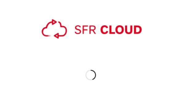

J'ai exactement le meme problème.
Lorsque je lance le .exe  j'ai ce visuel qui apparait
et qui disparait....
j'ai appelé le service technique. ils doivent revenir vers moi.
Quelqu'un à trouvé une solution ?
