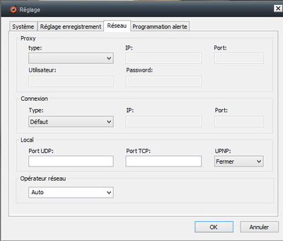

Question n°2 : Sur smartphone, pas de mise à jour possible de l'application MyP2PCam. La configuration se fait simplement en scannant le QR code de la caméra via l'application. J'ai par contre accès aux paramètres de l'application sur mon PC (qui se connecte bien en LAN également) et j'arrive à l'écran suivant :
J'ai bien l'adresse IP de ma caméra lorsque j'accède aux paramètres de la box.
Que dois-je faire, sur la box et/ou sur l'application ?
