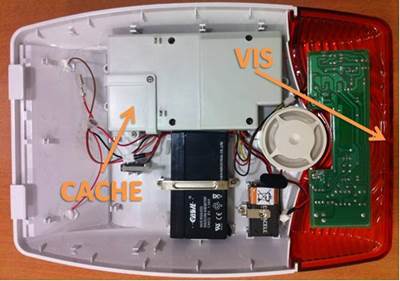

Avant toute intervention sur la sirène extérieure :
  • S'assurer que la détection est désactivée.
  • Se munir de la télécommande au cas où la sirène se déclenche au moment de son ouverture.
Pour recharger la sirène, suivre les manipulations suivantes :
1. Ouvrir la sirène extérieure (retirer la vis sur la tranche inférieure) et repérer le cache dans la partie supérieure.

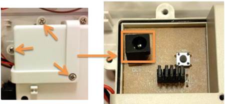

2. Retirer les 3 vis du cache pour accéder au connecteur d'alimentation.
recharger sirene extérieur home by sfr
3. Brancher l’adaptateur secteur de la centrale dessus. La centrale est indisponible pendant le temps de charge de la sirène
