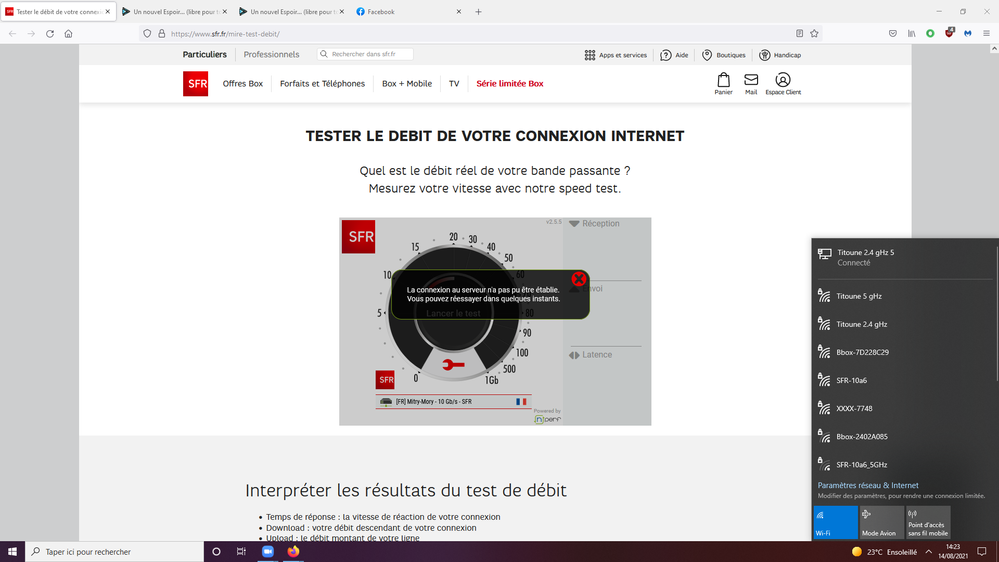

Hello
Je vais postuler un message sur Génération Câble de suite.
1. Le nombre de coupures est identique, Wifi ou câblé et quel que soit l'appareil branché. Ces derniers jours, les instabilités se sont multipliées, je suis passé de quelques coupures par jour, à une centaine de coupures par jour... Si bien que ma connexion est parfois inutilisable pendant plusieurs minutes.
2. Nombre de coupures identique quel que soit l'environnement.
3.Hier soir, le test vers 19h, j'étais en train de regarder un film sur mon home cinéma (Wifi), sur Netflix, et là, image dégueulasse ! J'ai cliqué de suite sur mon pc portable pour faire le test de débit (Ethernet) et c'est là qu'on voit ma capture avec upload à 0 Mbps et ping 238 ms.
Cordialement

Hello @DrTitoune
C'est presque un "bon point" si j'ose dire :
non seulement ça pourrait corrobore une truc endommagé à l'extérieur de ton domicile et qui donc s'abîme de plus en plus avec le temps
mais surtout, ça te permet de "renforcer ta plainte" auprès du service client (une centaine de coupure par jour ce n'est pas viable) et ça augmente les chances que lors du passage d'un technicien, la panne se manifeste incontestablement !
Bonne chance
À+
P.S. Comme déjà dit dans l'autre conversatio, ce que j'espère pour toi sur le forum GenerationCable n'est pas forcément que tu aies d'autres réponses (j'imagine qu'on va te parler de broulleurs, de lignes dégradées à l'extérieur, etc.) mais surtout qu'un des personnel SFR qui fréquente ce forum entre en contact en privé avec toi et te donnes des infos sur les analyses de ta ligne et te donne des billes sérieuses sur le fait que, même du côté SFR, ces coupures (ou d'autres symptômes) sont clairement visibles (et donc incontestables).
