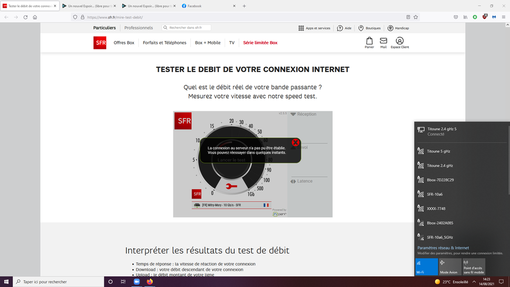

Hello,
Depuis, je dirais, avril ça continue...
- Câble coaxial changé
- Box changé 3 fois
- Câble Ethernet changé 5 fois, dont 2 neufs fournis par les nouvelles box reçues, et testé aussi en Wifi sur tous mes appareils
- J'ai changé de PC, testé sur mon home cinéma, PS4, PS5, PS Vita rien à faire.
Je suis censé obtenir 400 Mbits de download, et 40 en Upload...
Le résultat est le même : ma connexion Internet n'est pas stable.
Le service client ? Je crois que je peux l'oublier.
On va réinitialiser votre box, depuis avril c'est tout ce qu'ils sont capables de me dire.

- est-ce que le tableaux des fréquences (en émission et en réception) que tu nous a déjà posté plusieurs fois présente des valeurs très différentes au moment des pannes par rapport aux moment des bons fonctionnement ? (par exemple reconnaît-on à l'œil nu sur ce tableau un moment de dysfonctionnement ?)

- je varierais les sources de tests à chaque fois (là tu as la mire SFR, d'autres fois speedtest) => j'en ferai plusieurs à chaque fois https://www.speedtest.net/ ou https://testdebit.info/ ou https://speedof.me/ (d'ailleurs vu les localisation différentes, peut-être que leurs résultats seront très différents entre eux). N'oublions pas que ce qui est gage de foi dans un diagnostic réseau, ce sont les tests en câble Ethernet RJ45 et non en wifi (même si dans ton cas ça donne souvent la même chose).
- je stockerais précieusement ce petit historique des évolutions (pour pouvoir en faire état au service technique à distance, au technicien sur place, et le cas échéant au service résiliation pour motiver ton départ sans frais).
