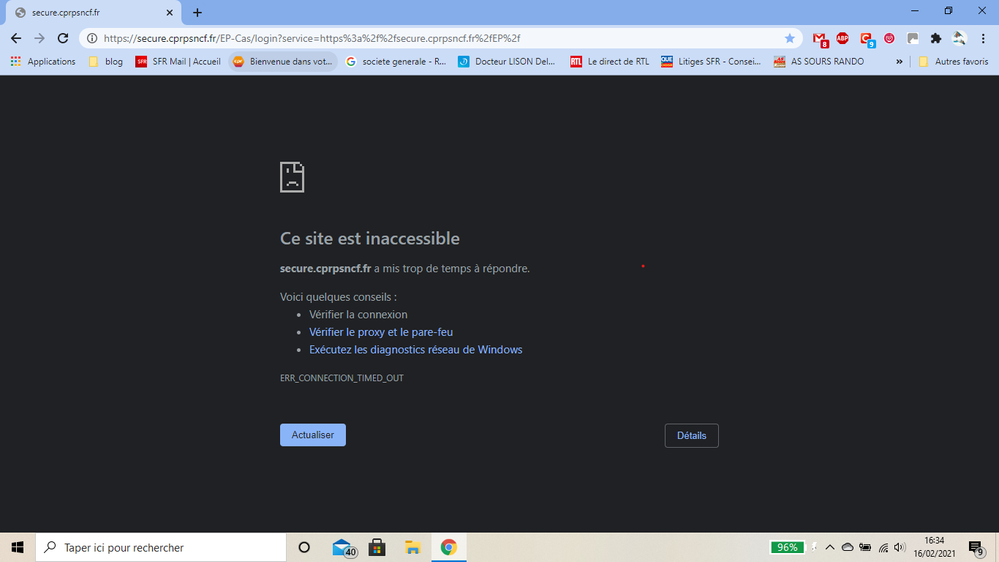

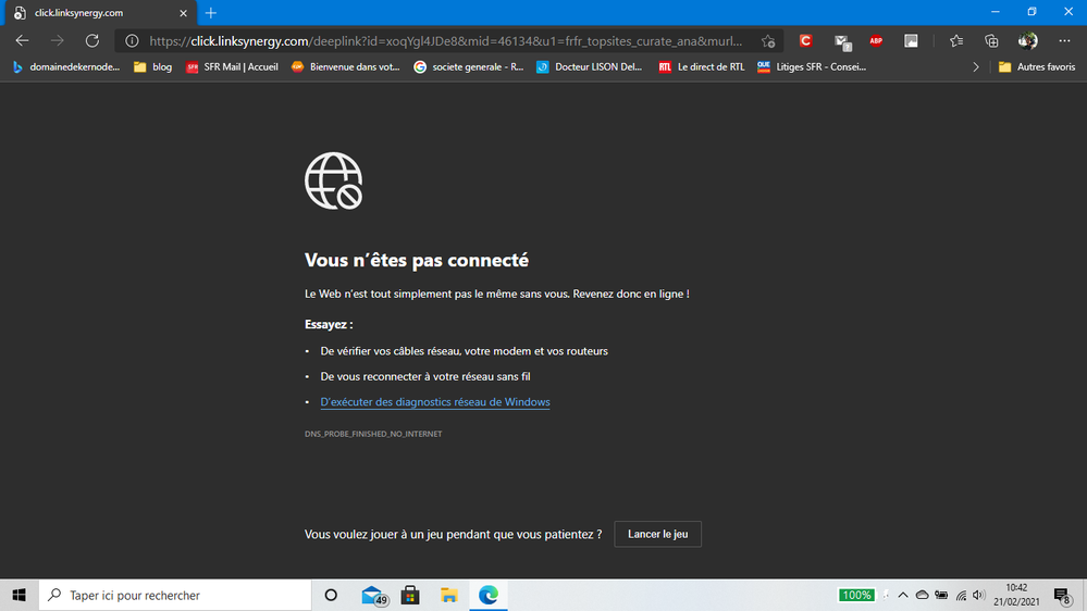

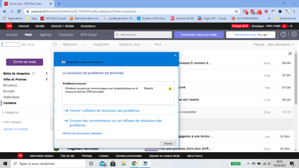

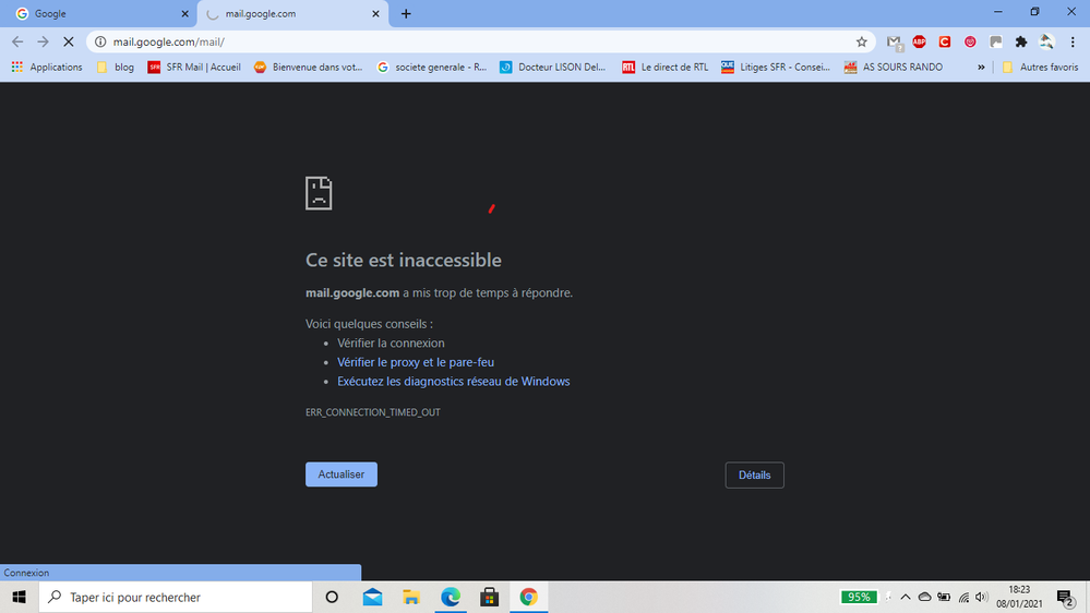

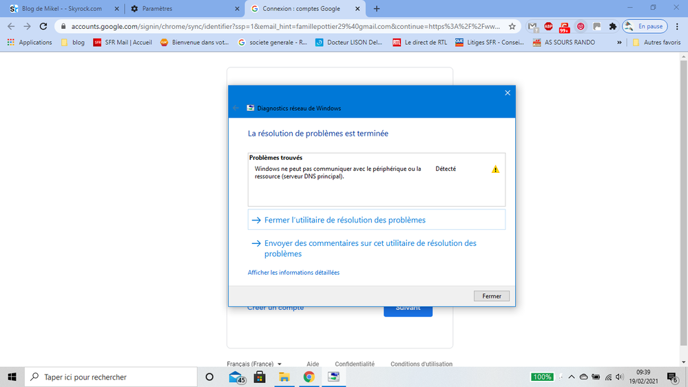

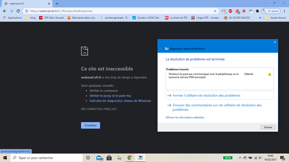

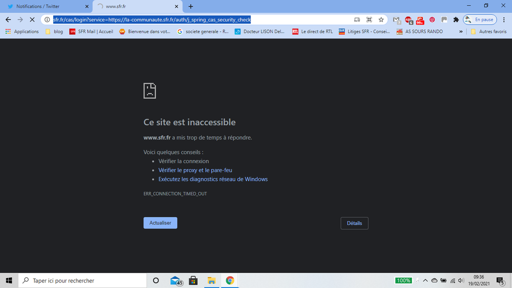

Difficile de mettre mon grain de sel là-dedans, mais je vais essayer au moins de clarifier ce qu'on croit avoir compris.
- tu constates des erreurs qui semblent typique des erreurs de DNS, mais qui se reproduisent même si tu changes pour plusieurs autres DNS (donc on pourrait croire que ce n'est pas du tout le DNS la vraie source du problème)
- tu observes le problème sur un PC connecté en CPL à ta box
- et tu observes aussi le problème sur un autre PC connecté en wifi
C'est bien ça ?
Quelques questions alors :
- est-ce que ce sont les SEULS appareils de ton domicile ? Si non est-ce que les autres appareils (smartphones ? tablettes ?) montre aussi le problème ?
- est-ce que les appareils wifi de proches qui viennent à ton domicile montrent le même problème ?
- est-ce que ton appareil wifi présente le problème quand tu le déplaces au domicile d'un proche sur son wifi à lui ?
- enfin, as-tu essayé de brancher (le temps d'un test) ton PC en Ethernet "direct" et non via des CPL directement derrière ta box pour voir si le problème persistait ?

Oui à toutes les questions .. sauf que le PC sur Ethernet marche quand même sans trop de problèmes
4
Réponse ;
1 j'ai une tablette et deux smartphones, aucune problème
2 Ma famille vient avec leur téléphone et pas de problèmes
3je ne vais jamais avec mon pc en dehors de chez moi
4 comment puis je connecter mon PC qui se trouve en wifi en Ethernet, car je ne possède pas de connexion sur ce PC. je n'ai pas Ethernet il faudrait un raccord..

Ces deux points excluent donc de bon sens un problème de DNS : les autres appareils utilisent le même DNS proposé par ta box, donc s'ils n'ont pas le même problème que tes 2 PC, c'est que tu as sur chacun de ces PC quelque chose de différent et spécifique... Mais donc le DNS appareit bon et fonctionnel.
Puisque ton PC n'a pas d'adaptateur Ethernet, et seulement wifi, j'en viens à penser que c'est un portable.
Cela vaudrait donc vraiment le coup de le tester sur une autre box car, en l'état des points précédents, on dirait quand même bigrement que c'est sur le PC qu'il y a un problème et pas via ta connexion SFR.
- Pour celui de tes 2 PC qui est en CPL tu as forcément un connecteur RJ45 :
- => donc tu peux essayer le temps d'un test en le déplaçant plus près de la box pour le brancher en direct
- Pour ton autre PC qui n'est que wifi :
- => tu peux prendre (ou emprunter) un adaptateur wifi comme conseillé par @jnq35 , cela étant à ce stade c'est peut-être un effort inutile.
Nous savons maintenant avec certitude que le DNS n'est pas problématique sur ta box puisqu'il fonctionne pour les autres appareils
- => Le problème semble donc spécifique sur tes 2 PC, et pas en provenance du DNS (peut-être as-tu ajouté un utilitaire qui fait des choses étrange, voire un virus, etc. etc.)
Nous avons que tu as un des 2 PC avec prises RJ45 pour le CPL
- => donc tu peux faire un essai en direct sur la box (mais comme maintenant le DNS apparait bon, pas forcément convaincu que cela y change quelque chose si le pépin est sur ton PC)
Si tu en as la possibilité tu peux aussi tenter d'essayer ton deuixème PC wifi sur la box d'un proche pour te convaincre (ou non) qu'il présente le même défaut via une autre connexion.

Suite à vos interventions et les miennes en insistant de parler avec un technicien, il a fini par me dire que mon Equipement avait un PROBLEME j'avais la NBV6, je leur ai signifié que c'était eux qui me l'avait envoyé pour régler le même problème qui datait de 2018..(3 ans avec une box neuve et est devenue vieille !)
ils ont fini par me dire que la lenteur venait du réseau et de la Box alors ils m'on envoyé la Box Plus, je n'ai plus de problèmes.. pour l'instant..
