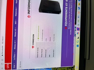

Bonjour, l’interface de la box s’ouvre lorsque je rentre http://198.162.4.1 sur internet (idem http://198.162.1.1). Cela m’empêche de me connecter à mon routeur photovoltaïque. Que puis-je faire ?

Bonjour et merci à jnq35 et Valentech pour leur réponse. L’interface de ma box sfr s’ouvre bien avec 192.168.4.1 ( tout comme avec 192.168.1.1 ).
 Mais l’adresse de mon routeur photovoltaïque esp32 est maintenant 192.168.1.83 donc je peux l’ouvrir.
