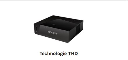

A ma connaissance la box THD n'a pas de WiFi6.
Le WiFi6 semble avoir introduit des modifications au niveau du WiFi 2,4GHz (d'où le besoin de pilotes adaptés)
La séparation des SSID ne donne rien ?

Oui mais "avant" sur ta Box THD 4K tu avais un Wi-Fi nettement plus ancien (un Wifi 5 et non un Wifi 6) que la date des pilotes Wi-Fi de ton PC (dont il n'existe apparemment pas de version ultérieures à 2019
Vu cette date des pilotes de ta carte Realtek, elle ne semble donc pas compatible avec avec le tout récent "WiFi 6" de ta nouvelle Box 8 c'est sûr comme l'a fait remarquer @TagadaTsoinTsoin
Par contre, oui bien sûr, "normalement" un équipement Wi-Fi plus moderne (comme ta nouvelle Box 😎 est censé avoir des modes de compatibilités avec les puces Wi-Fi de normes plus anciennes (WiFI 5v ou 4, comme celle manifestement de ton PC).
Donc bien sûr il y a quelque chose qui déconne chez toi mais on ne sait pas encore quoi. Mais il serait bon de chercher donc dans cette direction pour contourner "l'incompatibilité"
