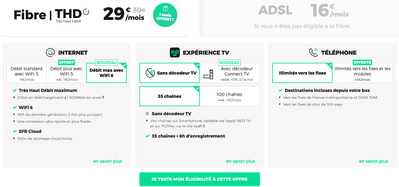

- Je suppose que dans ton offre avec "BOX 8", tu n'as pas de "vrai décodeur" sur réseau SFR, mais un décodeur internet sous Android, la Connect TV (voir ICI) car désormais, même avec le modem Box 8 (en wifi 6) Red ne fournit plus de décodeur classique, mais ce décodeur "internet", la Connect TV comme mentionné sur leur page web ci-dessous :

effectivement, merci pour ta réactivité, c'est bien la communauté RED dont je relève. Et en effet c'est un boîtier Connect TV dont je dispose.
