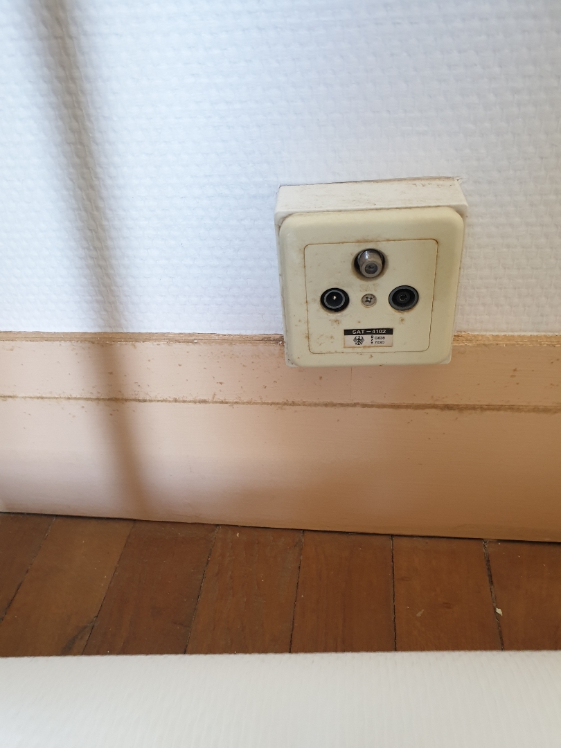

Dans le salon, j'ai une prise (voir photo en pièce jointe) qui peut y ressembler.
J'aurais voulu avoir vos avis sur la faibilité de cette prise.

Si votre adresse est éligible alors normalement le raccordement fttb devrait se faire sans soucis.
Un point de branchement (PB) fttb doit de servir votre futur logement de fonction.
Le technicien qui viendra chez vous devra voir si le câble antenne actuellement présent dans le logement permet le raccordement au PB. Le câble doit être blindé mais je pense que c'est déjà le cas au vu de votre prise qui comporte un connecteur fiche F à visser.
Si il estime que c'est nécessaire il pourra changer votre prise TV par une prise coax (double sortie fiche F à visser).
Si le câble Tv ne permet pas la branchement au PB il devra retirer en câble depuis le PB jusqu'au logement en fourreau si possible ou en apparent si autorisation d'apparent.

Bonjour @utilisateur_supprimé ,
C'est bien une prise sur laquelle arrive normalment le câble de numéricable.
Ceci dit renseigne-toi auprès des autres locataires pour s'avoir si la télé qu'ils recoivent sur cette prise provient :
- De numéricable ?
- D'une antenne TV ?

Hello,
Pour compléter les informations de @AntoineXXXXX :
- Vu la tête de votre prise murale triple (Tv / radio FM / Sat) il est probable que le technicien qui viendra faire votre raccordement au câble (qui est nécessairement possible puisque SFR vous considère éligible) changera cette prise (notamment car du fait qu'il n'y a plus de radio, ils aiment bien mettre une prise à leur sauce).
- Cependant si, par bonheur, cette prise est déjà "bien reliée" (par exemple si le connecteur à visser, donne bien le signal de SFR, il est probable qu'il se contentera de la prise existante).
- Si par malheur cette prise est reliée autrement : à une antenne de toit pour la prise TV et à une antenne satellite pour la prise à visser, alors le technicien aura à tirer du câble entre votre prise et le réseau câblé de SFR, ce qui n'est pas toujours une mince affaire.
