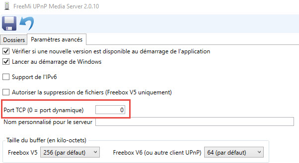

Quand est il du serveur FREEMI ? Je n'ai pas trouvé de fichier freemi dans C:\Users\XXX\AppData\Roaming\.
Mais je vois dans la config du logiciel sur mon pc une fenêtre TCP :
Penses tu que renseigner 54200 pourrait faire l'affaire, ou d'autres conf sont à changer qqpart ?

Bonjour @utilisateur_supprimé
J'avais encore FREEMI dans mes installations , étant donner j'avais une Freebox avant .
Alors même en changeant et en bidouillant les fichiers et port de FREEMI , je n'arrive pas a le faire fonctionner convenablement.
Bien que j'ai acces aux fichier par le Mediacenter , il n'est pas possible de lire aucun fichier.
je tombe a chaque fois sur les erreurs:
MC4 ERREUR DE LECTUER DE FICHIER,
CODE: -MEDIACENTER INPUT ERROR
et du coté FREEMI :
N'a pas trouver le fichier correspondant...
Je pense que FREEMI ne rempli pas les conditions de transfert des fichiers ou même le codage du serveur DLNA de FREEMI.
Je conseille donc un autre serveur DLNA.
Par exemple pourquoi pas utiliser le serveur Twonky pour Windows , parfaitement compatible , juste le port 9000 a changer.
