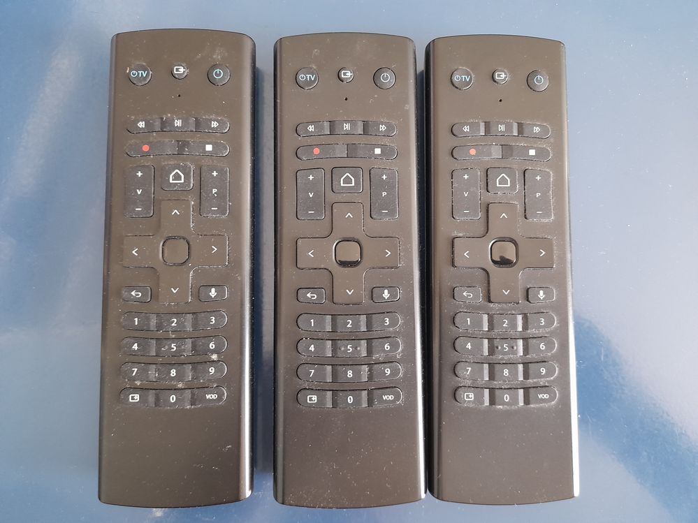

@Ryry a écrit :
Hello @Thiera
- Donc hélas n'ayant pas une télécommande de génération "bouton micro pour reconnaissance vocale", je ne pourrais pas profiter de l'astuce 🤣
À+
Bonjour,
Pas "Hélas" à mon avis !
J'en suis depuis Aout 2017 à la 4eme télécommande :
Résolu : Pavé directionel de ma 3eme telecommande, echangée... - La Communauté SFR
et quand la 4eme à commencée à avoir des signes de faiblesse, toujours sur le pavé directionnel, j'ai renoncé à en demander une 5eme.
J'en avais acheté une universelle (12,99€) en septembre 2022 pour mon cube S de Canal (eux il la font payer 15€ contrairement à SFR qui mes les a remplacées gratuitement) comme j'ai renvoyé le cube on l'utilise maintenant à 100% pour la box mon et pour l'instant pas de problème !
En 😉 ma collection de télécommande , j'avais mis celle d'origine à la déchèterie suivant les conseils de SFR.
Depuis à tu la box 4K THD ?
Peut être utilise tu moins que chez moi les fonctions nécessitant de passer par les fléchés directionnelles dont la Replay, L'enregistrement, les radios Netflix , Disney+ et You tube ...
Ex abonné câble pendant 33 ans. Offre SFR FIBRE PREMIUM avec box 8x et décodeur TV8.

Bonjour @jacquesma08
Belle collection en effet !
Je dirai mi-2018 environ de mémoire...
Auparavant j'ai eu la Box THD V2 et avant la V1, ce qui m'a aussi via ces 3 modèles d'avoir des télécommande successives... Seule la toute première de la V1, au pavé tactile large et rectangulaire était vraiment pénible à utiliser.
À+
0
Likes
Options
- Marquer comme nouveau
- Ajouter aux favoris
- S'abonner à ce post
- Imprimer
- Signaler
Bonjour,
@Ryry , OK donc ta télécommande à tenu plus longtemps que ma première 09/2017 échangée en 07/2020 .
Mais tu n'a pas répondu à ma 2eme question te sert tu beaucoup des touches directionnelles comme chez moi (surtout mes 2 derniers petits enfants quand il sont chez moi) les mercredi et vacances scolaires)
