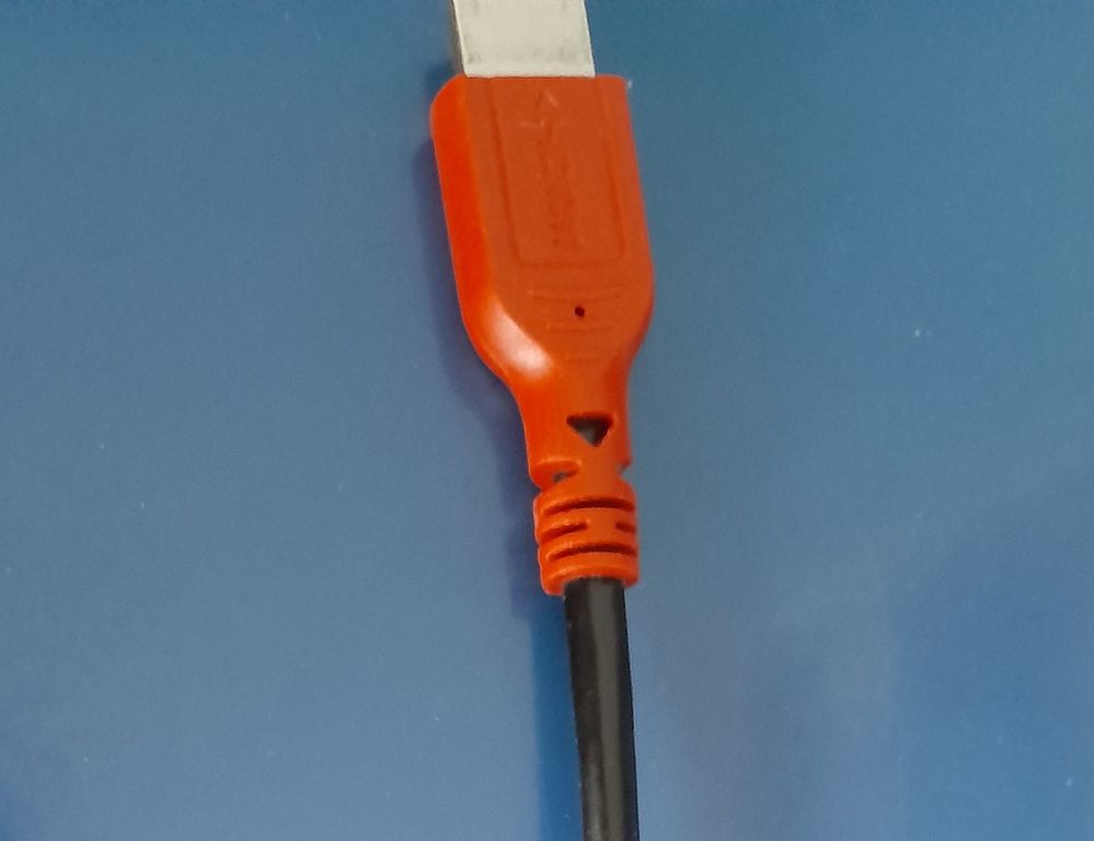

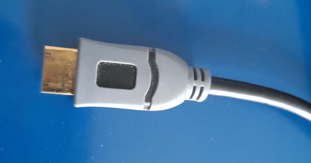

Bonjour,
Oui @Ryry je viens de répondre sur mon sujet .
@Antony j'ai fait le test ce matin sur un autre cable HDMI que j'avais eu avec mon décodeur HDBOX de Numericable et qui de mémoire de fin 2014 à mon passage à la BOX 4K SFR ne me posait pas ce problème. Pas de changement.
Cable SFR :
Cable Numericable :
