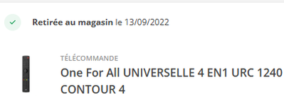

Est ce que les télécommandes des box 4K THD font partie aussi de vos attributions ?
Comme j'en parle plus haut (le 22 mai) dans ce sujet j'en étais à 3 télécommandes échangées en un peu plus de 2ans .
Historique :
- Aout 2017 : celle d'origine avec le clavier à l'arrière (elle n'est pas sur ma photo, ayant suivi le conseil de votre collègue @Pascale je l'ai mis en déchèterie
- 3 juillet 2020 1er échange
- 27 septembre 2021 2eme échange
- 14 mai 2022 3eme échange qui commençait de donner de donner des signes de faiblesse des touches du pavé directionnel en septembre j'ai achetée une télécommande universelle.
qui elle marche toujours très bien 1 an apres .
J'aimerais savoir si vous avez résolu ces problemes de fiabilité ?

non , désolé, pas les télécommandes sur la box 4K THD.
Normalement je surveille essentiellement les soucis qui pourrait être du à un dysfonctionnement software sur les autres types de télécommandes. Au vu de l'état de ce que vous montrez, il semble que les soucis soit d'ordre "mécanique". On voit notamment qu'une des protection caoutchoutée des touches est percée. Ceci va permettre à des poussières de venir abimer les contacts qui sont pourtant protégé par une autre couche plastifiée qu'on ne peut voir qu'en démontant.
Dans cet état, on doit effectivement les changer.
Cdlt.

Bonjour,
Merci @Thiera , pour votre réponse . Je vais donc continuer avec ma télécommande universelle, et ne pas en demander une nouvelle.
D'ailleurs à l'utilisation la "One for All" est nettement plus agréable à utiliser.
Confirmé sur le forum GC par celui qui m'a donné l'idée d'en acquérir une :
Re: Télécommande de remplacement
Message par fredsol » sam. 03 sept., 2022 7:24
Finalement j'ai acheté une OneForAll Contour 4 pour 11€, elle est compatible avec la box7, réactive et les touches pas trop dures et agréables au toucher.
