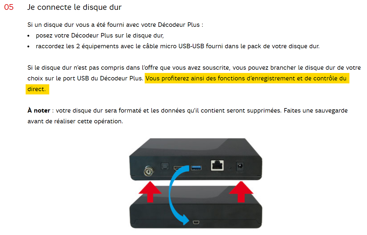

D'ailleurs, sur la page Comment Installer mon Décodeur Plus de SFR ? , on peut voir ça :
La phrase que j'ai surligné semble corroborer mon expérience.
Ce qui n'est pas normal, c'est qu'il n'est pas précisé en amont que le controle du direct est une option assujetie à la connexion d'un disque dur externe, mais aussi qu'en l'absence de ce disque, l'orsqu'on essaye d'utiliser le control du direct, le message d'erreur qui apparait incrimine la carte micro SD.
Oui, cette phrase dit qu'en branchant un disque dur on peut profiter des fonctions d'enregistrement et du contrôle du direct.
Mais cette doc SFR était "antérieure" à l'apparition de la fonction "disque dur numérique" :
- ainsi elle dit qu'une fois un disque dur branché on peut enregistrer... mais elle ne sait pas que maintenant on peut enregistrer même sans disque dur branché
- de même elle dit qu'une fois un disque dur branché on peut contrôler le direct... mais , comme l'a rappelé @jnq35 , si on en croit les "présentations" de SFR maintenant on pourra aussi faire du contrôle du direct grâce à la carte SD
D'ailleurs la carte SD fournie c'est pour cela (car elle n'était pas fournie avant aux abonnés).
Ce contrôle du direct sur carte SD a été décrit aux admins du forum GC tels qu'ils le relatent (ICI) :
- « Le contrôle du direct, qui était assuré par le disque dur présent dans nos Box jusqu'à maintenant, est désormais utilisable grâce à une carte SD, fournie par SFR et qui s'insère dans le logement prévu à cet effet. »
Il faut croire que c'est déployé chez les utilisateurs avant d'être finalisé, comme souvent.
Le plus "comique" si j'ose dire c'est que cette fonction "disque dur numérique" serait en préparation depuis des mois... (voir ICI).
