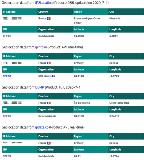

Bonjour @aster30
Ne ferais-tu pas tout simplement partie des personnes dont l'adresse IP est hélas localisée (par erreur) en dehors de la France par un certains nombre de services tiers de fourniture de contenu vidéo en OTT, (càd par internet comme tu le fais avec Canal).
Que donne comme ville pour toi le genre de bases de données suivantes ? est-ce une réponse stable ou tu as bien de réponses mauvaises selon les cas ?
- https://www.iplocation.net/ip-lookup (qui est un agrégateur de plusieurs autres sources : pour ma part il ne me situe actuellemetn dans la bonne ville que dans 2 cas sur les 4 réponses, les autres étant très très fausses, mais heureusement en France)
- https://www.hostip.fr/
- https://trouver-ip.com/
- https://fr.geoipview.com/
- https://iplocation.com/
- https://www.ipfingerprints.com/
- https://tools.keycdn.com/geo

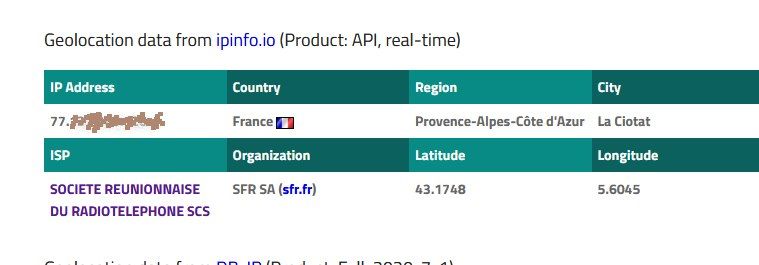

Désolé Ryry, mais je crois que tu te fourvoies complètement !
Pour preuve voici le traçage de mon adresse IP :
L'origine est bien la "
Société réunionnaise du radiotéléphone"
qui est une filiale SFR !!
Depuis la demande de vidéo à la demande issue de mon decodeur Canal + jusqu'au blocage du flux, SFR maitrise l'ensemble du cheminement !

re-bonjour @aster30
Non, rien n'est démontré dans tout cela (ni dans ce que je t'ai écrit moi-même d'ailleurs).
Je récapitule :
- je n'ai donné l'exemple (plausible) de la mauvaise géolocalisation d'IP juste pour dire que c'était un scénario possible pour constater tes symptômes sans que ce ne soit SFR ni Canal qui fasse réellement un blocage, mais le système de protection de Canal qui repose sur une mauvaise base de donnée de géolocalisation par ville.
=> ça ne veut pas dire que c'est LA solution de ton problème, ça voulait juste dire que l'interprétation de dire que tout simplement SFR "bloque" peut largement être autre chose dans la gamme des éléments qui étaient compatible avec tu nous avais donné jusque là.
Non, tu as mal lu mes propos. (Tout en rappelant que cette histoire de localisation d'IP n'était qu'UNE hypothèse, pas une certitude). La capture d'écran qui te place à La Ciotat n'est pas LE traçage de ton IP (on ne peut pas tracer ta position, relis le résumé Wikipédia, je donne un lien plus bas), mais UNE réponse pour ton IP, selon cette base de données alors qu'il y en a plein d'autres qui peuvent donner d'autres réponses.
- d'ailleurs normalement ce site donne 3 ou 4 réponses ? pourrais-tu le sproduire entièrement comme moi plus bas ?
- et dans la multitude des autres sites web que je t'ai donnés, te placent-ils tous à La Ciotat ? ou bien même en France ? Je serai curieux de savoir si d'autres ne te géolocalisent pas à la Réunion justement...
Pour ma part, comme je l'ai expliqué, mon adresse est rarement donnée dans la bonne ville par ces sites, mais fort heureusement toujours en métropole. Là encore, cet argument ne visait qu'à illustrer que ces bases sont concurrentes, pas toujours véridiques, et qu'elles peuvent donner des renseignements différents selon leur fournisseur commercial (ce que confirme Wikipédia, lire ICI ) de mémoire seule la "nationalité" d'une IP est fournie à l'organisme international qui gère les IP, mais pas plus de précision au niveau de la ville
=> donc c'est bien des services tiers qui essayent de reconstituer cela comme expliqué ICI).
=> donc là encore, on ne sait pas sur laquelle de ces bases repose Canal et donc s'ils te localisent à La Ciotat... Ou ailleurs ! Pour cela, c'est à Canal qu'il faudrait le demander.
L'origine est bien la "Société réunionnaise du radiotéléphone" qui est une filiale SFR !!
Oui, selon cette base parmi d'autres (et je la crois volontiers comme déjà dit dans d'autres conversations avec toi) ton adresse IP est vraisemblablement issue d'un ensemble d'adresse qui étaient affectées avant à cette société à La Réunion, comme beaucoup d'autres cas relatés récemment sur ce forum.
Mais nous avons déjà la démonstration avec ta capture que cette base-là n'est pas totalement fiable et à jour : si elle était totalement à jour, elle indiquerait le "nouveau" propriétaire de ton adresse IP (SFR SA) et non pas "l'ancien propriétaire". Regarde, pour moi celle-ci est à jour pour "SFR SA" sur ses 4 sources, mais ne donne quasiment jamais la même ville LOL. (ça fait d'ailleurs pourtant plus d'un an et demi que j'utilise cette IP dans ma ville 😂)
Moi, toujours dans la même hypothèse (car je trouve que plus tu donnes d'éléments, plus c'est celle-la qui tient la route) je pense :
- que ton IP appartenait avant à la "Société Réunionaise du Radiotéléphone" comme tu l'as déduit (filiale de SFR)
- que désormais ton IP a été transférée à celles exploitées par SFR en Métropole "Société Française du Radiotéléphone"
- et que pas mal de base de données n'ont pas encore bien suivi ce changement : soit leur localisation, soit d'autres détails restent accroché à l'ancien détenteur.
- et donc, pourquoi pas, la base utilisée par Canal peut très bien encore te localiser à la Réunion qui sait ?
=> ce qui expliquerait que Canal te bloque le flux vidéo comme cela s'avérait le cas pour Netflix parmi les liens que je te donnais dans l'autre discussion (lire ICI).

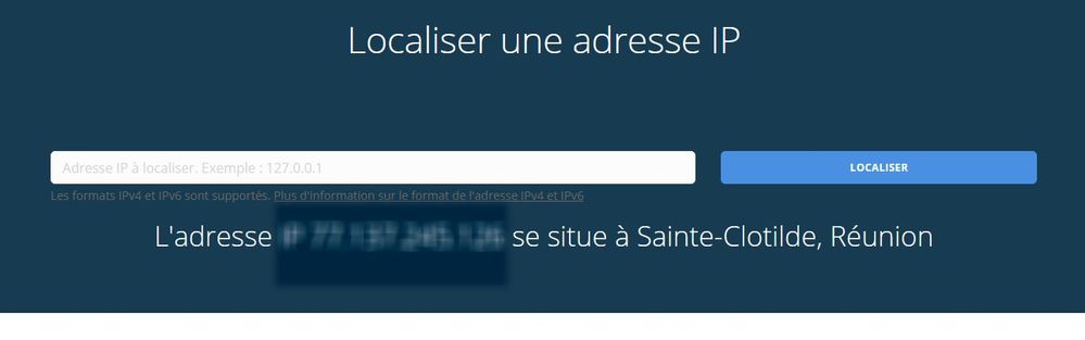

Bonjour,
Pour Thomas, Benjamin et Ryry je vais essayer d’être clair.
Après le changement de box et le passage à la fibre, je n'arrive plus à visionner des flux video en provenance de canal + à destination du décodeur canal + ou de l'ordinateur relié à la box SFR.
Après une demi-journée de tests avec les techniciens de canal plus, nous avons mis en évidence le bon branchement technique de la box et du décodeur canal+.
Canal plus n'est pas un fournisseur d'accès. Cependant il vérifie que ses équipements sont utilisés en métropole , ce qui est normal. Canal plus n'a aucun outil pour gérer des flux sur internet. Il autorise ou pas le visionnage en fonction de la localisation de l'abonné.
Il se trouve que mon fournisseur d'accès SFR m'a fourni une adresse IP avec la nouvelle box qui me localise à Sainte Clotide à la Réunion !!! (voici la preuve !)
Site : https://mon-adresse-ip.fr/localiser-une-adresse-ip/
On comprend donc très bien que Canal+ indirectement bloque le flux vidéo puisque le fournisseur d’accès lui indique que c'est à destination de la réunion !!
De la même façon lorsque je veux faire de la video "à la demande " sur mon ordinateur relié à la box SFR je n'y arrive pas . En effet lorsque je veux me connecter avec mes identifiants canal + , j'ai immédiatement une redirection vers :
https://www.canalplus-reunion.com/re/mycanal/login?client_id= ....
Et un blocage sur l'ordinateur, puisque mes identifiant ne correspondent pas à la localisation donné par SFR.
Évidemment la solution, depuis un mois que je râle, serait de changer l'adresse IP fournie qui ne correspond pas à la bonne géolocalisation !
Et là où je soupçonne SFR de mauvaise foi , c'est qu'ils me proposent de prendre l'abonnement Canal+ chez eux avec leur décodeur pour résoudre le problème, où le blocage sera forcement le même. Et pour résoudre tout cela, SFR changera l'adresse IP pour que ça marche !!
Voila, le problème est très clair, un fournisseur d’accès doit vous situer là où vous habitez, pas à 10000 bornes !
