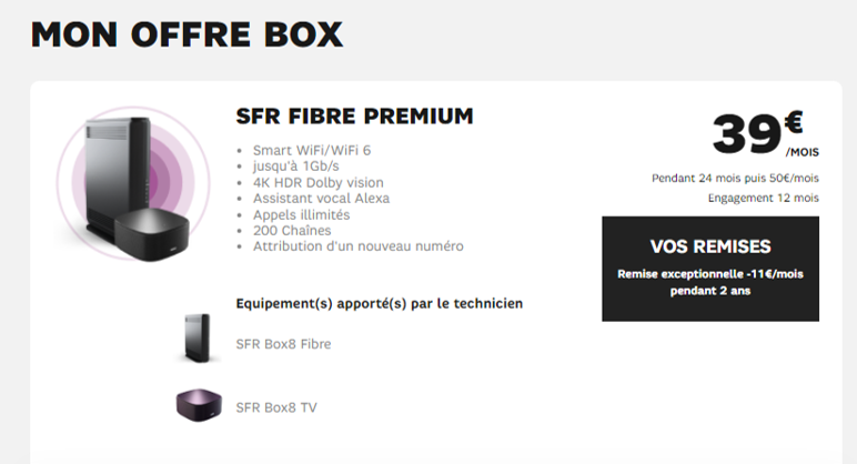

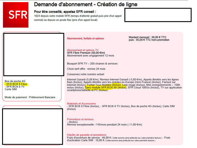

Bonjour,
Oui, c'est bien cela, je suis d'accord avec l'analyse, dés le départ, il y a eu une mécompréhension, que j'ai essayé de corriger tant bien que mal dans la foulée, en appelant directement la boutique (qui m'a dit que le nécessaire serait fait) et en appelant aussi le service client AVANT la venue du technicien. Pour corriger le tir.
Voici le récapitualitif de la commande, immédiatement à la lecture du document reçu par email (à peine 1H après le passage en boutique, sur le chemin du retour), j'ai vu cette erreur et demander à corriger, en appelant, on m'a indiqué que ce serait possible.

Merci pour la capture de votre commande. Effectivement, à sa lecture, il est clair que ce n'est pas l'offre Box 8X qui a été souscrite.
Concernant votre question sur le lien entre l'offre Premium et la Box 8X, ce "couple" n'est pas systématique car il y a une notion d'éligibilité technique. Pour être clair, 2 clients peuvent souscrire à l'offre Premium au même tarif et en fonction de leur éligibilité technique :

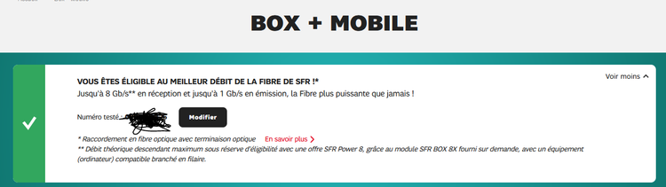

J'avais fait le test en ligne comme cela :
En fait, j'avais commencé à faire le devis en ligne, mais ce n'était pas possible de gérer l'import de 5 lignes téléphoniques chez ORANGE, du coup, je suis passé en boutique. A chaque étape, on me parlait bien de fibre box 8X, mais là du coup, j'ai le doute !
Cela m'indiquait bien que j'avais possibilité de la meilleure offre, maintenant, comment savoir si je suis "vraiment" éligible à la 8X ? J'ai posé la question si j'avais bien l'offre la plus élevé, on m'a dit que oui. Comment puis-je de mon côté m'en assurer ?

Dans la mesure où l'on vous annonce un débit jusqu'à 8 Gb/s, c'est que votre adresse est bien éligible à la Box 8X (technologie XGSPON). Sinon, on annoncerait un débit jusqu'à 2Gb/s partagés, qui correspond à la Box 8 (technologie GPON). Je ne saurai vous dire qu'il s'est passé en point de vente SFR (erreur de manipulation du conseiller SFR ou autre anomalie). Par contre, comme je le disais précédemment, il n'est pas possible de passer d'une BOX / technologie à l'autre. Seule l'annulation de la 1ère commande permettrait de saisir une nouvelle souscription avec Box 8X.
Oui sauf que sur ce document TOUT le reste (sauf le modèle de la Box justement) est bien le descriptif de l'offre Box 8X (et 8X exclusivement) tel que décrit par le site web SFR :
- le prix de 39€ sur 24 mois (50€ -11€ de promo)
- la Box de poche
- l'option internet garanti
Tout cela est spécifique à l'offre Box 8X (ou disons Premlum pour l'instant).
On dirait presque que le vendeur a réussi à faire un menu "à la main" en piochant des bout de l'offre Box 8X, mais sans que ce soit avec la Box 8X... Plus qu'étonnant qu'il puisse même parvenir à cela...
Resterait évidemment l'hypothèse que @jeanvi06 ne soit pas éligible au 8 Gbit/s de la Box 8X mais il a déjà précisé que si.

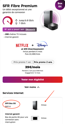

Mais je trouve que, au contraire, sur l'offre publicitaire de SFR https://www.sfr.fr/offre-internet,
- c'est au minimum ambigu et pas spécialement apparent
- voire, au sens strict, de la publicité mensongère.
=> Car il est bien écrit Box 8X sur l'offre Premium, avec aucune notion de prudente restriction (comme le "jusqu'à" 8 Gbit/s) ni un astérisque notamment pour préciser "selon éligibilité"...
=> pire, juste en dessous quand on déplie le "voir plus", c'est marque "Box 8X inclus"... Encore plus clair et sans la moindre nuance.

Sur https://www.sfr.fr/offre-internet
et zoom sur les détails de la 3e colonne :
