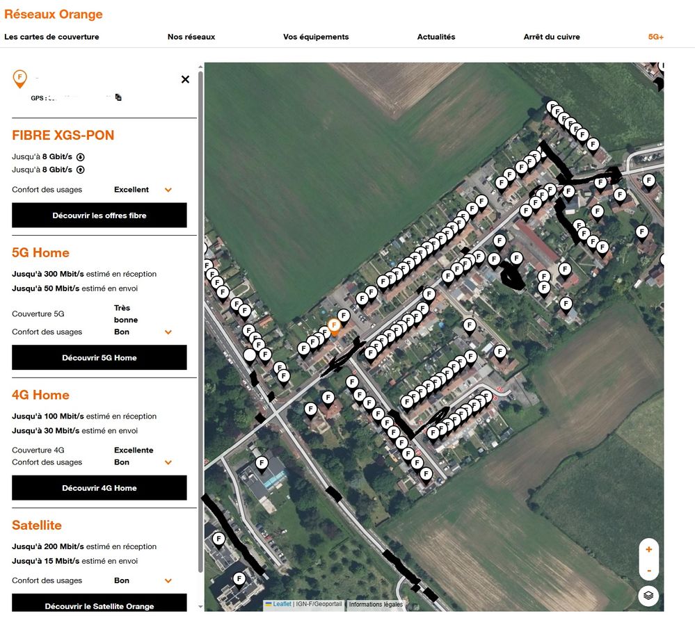

Ma maison est sur le réseau FIBRE XGS-PON compatible 8Gb/s mais pas compatible chez SFR ?
Bonsoir.
Je suis raccordé à la FIBRE XGS-PON.
Je voudrais passer sur l'offre supérieur chez SFR avec la max possible, c'est à dire 8GB/s.
Mon adresse est éligible chez ORANGE
ou FREE par exemple
Mais impossible d'avoir cette offre sur SFR où je suis limité à 2 GB/s au max de la meilleure offre
J'aimerais savoir pourquoi je n'y ai pas accès ?

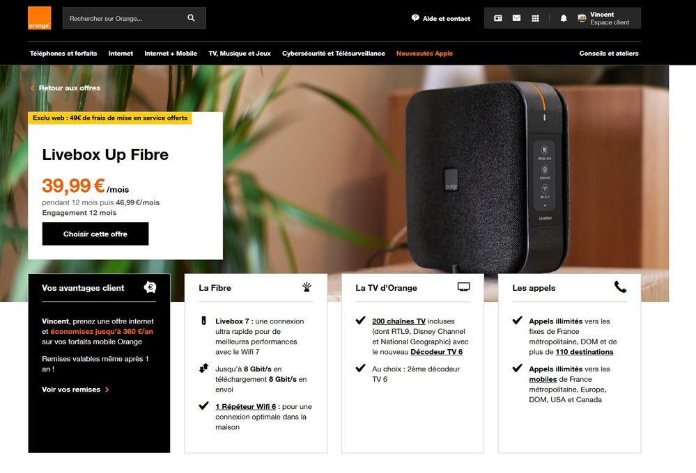

J'ai dit Ciao à SFR. Je viens de résilier et je suis partie chez Orange.
Le technicien FIBRE ma confirmé que le XGS-PON est dispo pour les 4 opérateurs dans mon quartier.
Logique que face à ces atermoiements et incertitudes tu changes de crémerie, c'est légitime.
Ravi que ça marche directement et si bien sur ton nouvel abonnement Orange.
Et l'information de ton technicien semble corroborer qu'il y a un souci administratif (et non technique) qui te faisait apparaître à tort comme limitée au Gpon chez SFR... Regrettable, ils ont perdu une abonnement pour ça.

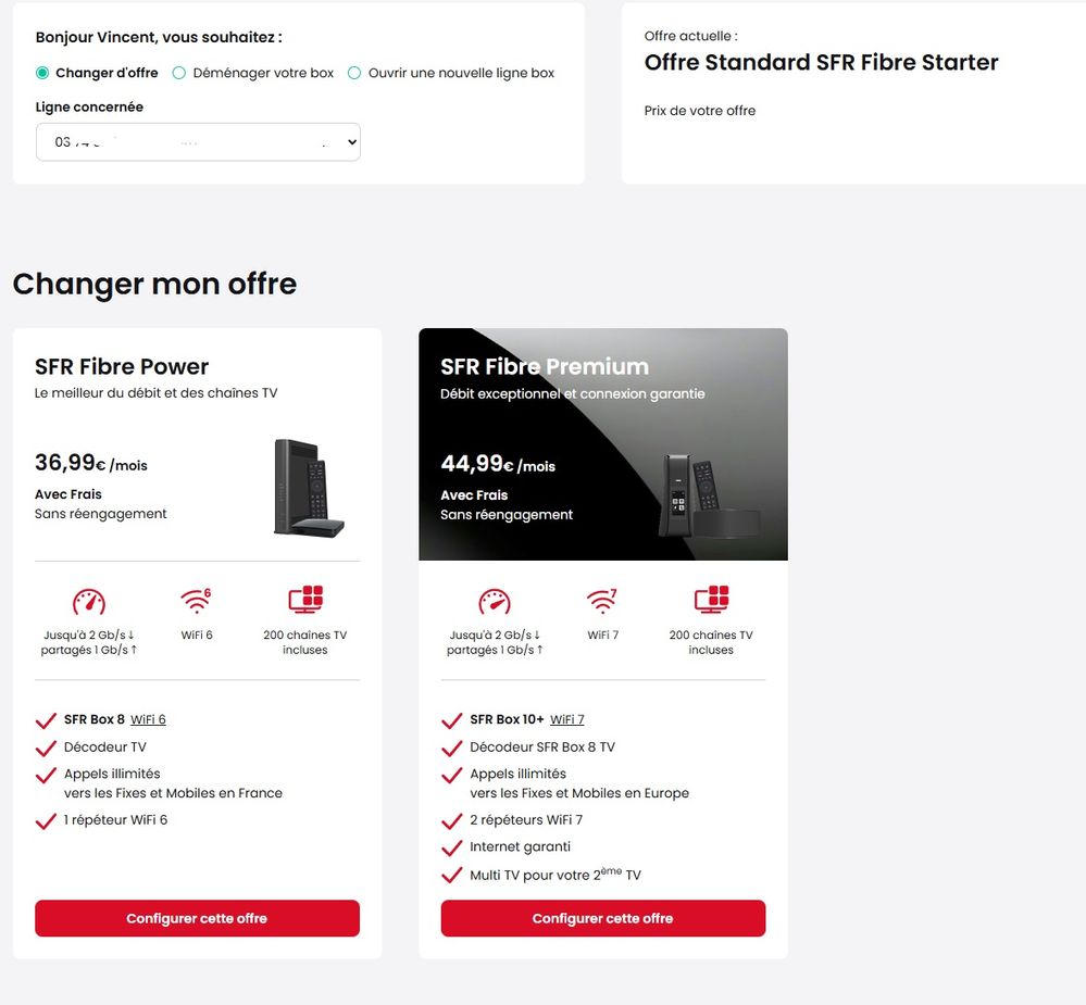

Merci pour la bienvenue mais comme ça va faire 10 ans que je suis membre ici c'est plutôt à moi de vous souhaiter la bienvenue 😉.
Mon éligibilité change.
Il y a deux jours avec la box 8x j'étais à 8gb/s en invité, puis ça passait à 2gb/s en box 8 une fois connecté...
Hier j'étais à 2gb/s avec la nouvelle box 10+...
Les autres opérateurs c'est 8gb/s..

Ma fibre est connecté sur du matériel en technologie XGSPON...
DONC je suis RACCRODE à la fibre xgs.
Bouygues est banni chez moi.
J'ai des voisins (même PM) chez SFR en 8gb/s.

Bonjour @v1nc3n7
Veux-tu dire que désormais, et contrairement à ton descriptif d'avant, quand
- tu n'es pas connecté à ton compte client SFR
- mais que tu indiques ton adresse de domicile sur la page d'éligibilité SFR
=> alors SFR te propose l'abonnement PREMIUM en version 8 Gbit/s et non pas sa version "réduite" en 2 Gbit/s comme ta description antérieur le laissait entendre ?
Dans ce cas, en effet, ça remet en cause nos réponses précédentes et "même chez SFR" il y aurait bien des équipements actifs en mode XGS-PON dans le matériel spécifique SFR pour ton secteur.
