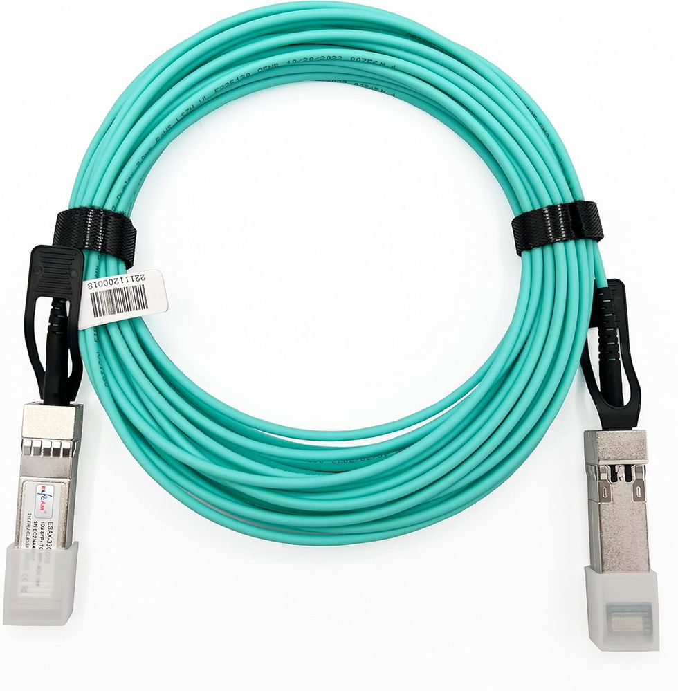

J'ai une carte 10G de mon ancien FAI avec un cable comme ceci qui relie la box a l'ordi mais je ne sais pas si sa sera compatible

Hello @bernard28160
Tout petit complément de détail :
quel équipement faut il pour avoir le 10Go dans la prise spécifique 10G
Attention aux unités (une fois encore)
- C'est n'est pas 10 Go (gigaoctets), mais 10 Gbit (gigabits) soit 8 fois moins.
Non apparemment.
- Ton câble semble pourvu d'extrémités non RJ45 (différentes d'un câble Ethernet, probablement du SFP).
- et comme dit par les réponses précédentes, la box 10 a une sortie Ethernet standard : du RJ45 usuel (il est vrai que d'autres modèles de box ont opté par le passé pour une connectique moins simple avec le SFP).

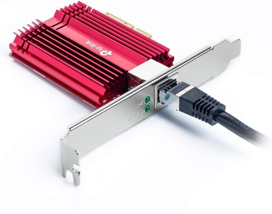

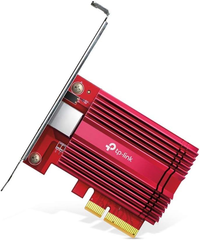

Ha donc il faut que je prenne une carte avec sorti RG45 en 10go
si je comprend bien ?
dans ce genre TP-Link TX401 Carte Réseau PCIe 10 Gigabit, Carte Réseau 10Gbps, Câble Ethernet Cat 6A Inclus, Latence Ultra-Faible, Compatible avec Windows 11/10, Linux

Dans mes accessoire j'ais cette carte en sortie rj45 que je n'avais pas vu
donc à votre avis avec cette carte et un câble réseau sa devrait le faire ?
et j'ais un câble réseau en catégorie 8
merci de votre retour

elle est en 10go bien sur j'avais oublier de le mentionner
