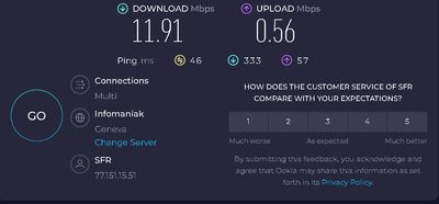

Hello @FSR
Cette fois-ci ton test en wifi sur ordinateur s'approche de très près des 12 Mbit/s estimés possibles par degrouptest.
Du coup j'en déduis que ton autre test en wifi sur ton ordinateur (qui tournait autour de 7 Mbit/s décodeur éteint) était en parallèle d'autres usage consommant de l'internet de manière significative.
Dans ces conditions on a donc "confirmation" des chiffrages énoncés avant :
ta ligne est capable (d'au moins) 12 Mbit/s
- ce qui permet pour le direct de télévision : un flux HD et même 2 si rien ne vient perturber cet usage
- inversement, s'il y a des usagers internet en parallèle, on aurait pu penser que la QoS maintiendrait cette qualité pour la TV (au détriment des usagers internet) mais comme je le disais plus haut une récente discussion sur lafibre.info laissait entendre que lorsque ça se passe mal et qu'il y a vraiment engorgement, il n'y a plus de magie et la TV y perd aussi des plumes, car il y a quand même une part du débit qui lui échappe vers les demandes des autres internautes de la maison.
- Et concernant le replay ou la VOD, je ne sais même pas si c'est priorisé comme le direct TV, ou c'est plutôt vu comme un flux internet comme un autre (ce que je serai enclin à penser de prime abord) ce qui engendrerait encore plus de défaut sur le replay que sur le direct TV sans doute.
Le dernier élément qui corroborerait un peu tout ça serait de voir si, sans consommation internet en parallèle, ton décodeur fonctionne comme un charme et sans défaut quand il a bien la connexion pour lui seul.
