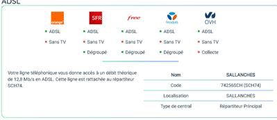

D'autre part, faites le test d'éligibilité suivant pour connaitre les valeurs théoriques de votre ligne.
--> https://www.degrouptest.com/test-eligibilite
Vous devriez y trouver un débit ADSL estimé ainsi que les caractéristiques de votre ligne (longueur, affaiblissement)
Exemple: Votre ligne téléphonique a un affaiblissement théorique de 16.74dB, vous donnant accès à un débit théorique de 25,1 Mb/s en VDSL2 et 16 Mb/s en ADSL. Cette ligne, rattachée au répartiteur xxxxx, mesure un total de 1016 mètres et est constituée de la section de câble suivante : 0.4 mm (1016 m).

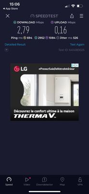

2. Le speedtest est pas ouf, par exemple surfer sur mon téléphone en 5G est beaucoup plus rapide qu'en WiFi, même quand il n'y a aucun appareil connecté et pour tous les usages (vidéo sur youtube, télécharger une application, charger des pages internet).

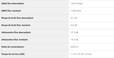

Oui nous avons un abonnement SFR ADSL Power (ADSL Premium) car nous ne sommes pas en zone fibre.
Voici les infos concernant la connexion :
Voici les tests degrouptest :
Si ton débit est celui-là (un peu plus de 2 Mbit/s), ce n'est pas même pas la peine d'espérer avoir de la TV live de qualité HD comme tu sembles l'espérer.
Des flux HD pré-encodés comme Netflix ou YouTube pourraient passer de juste (et encore s'il n'y a rien d'autre en parallèle), mais du live TV ça ne peut que bugguer et retomber en faible qualité SD.

A priori, la ligne est en bon état.
La box synchronise à un débit proche du débit Théorique.
Dommage que le site Degrouptest donne des infos incomplètes, mais je me débrouille avec.

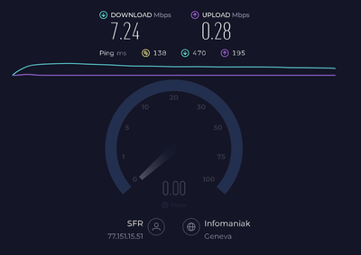

Concernant le test de débit, il est possible que la box réserve une partie du débit au(x) décodeur(s)
Pour un test de débit fiable, il faudrait débrancher tout ce qui est sur les ports Ethernet PUIS redémarrer la box.
Je pense qu'avec cette manipulation, vous devriez avoir environ 12Mb/s de débit au test.
12 Mb/s commencent à faire juste pour deux décodeurs TV plus le reste.

Merci pour toutes vos réponses.
Deux questions :
Vous confirmez bien que le filtre ADSL ne sert à rien ? (en gros, c'est mieux de brancher ma box directement à la prise murale Modem T plutôt que de passer par un filtre ADSL pour brancher la box en RJ11 des deux côtés ?)
La qualité du cable Modem T peut-elle jouer sur le débit ? Racheter un câble peut aider ma connexion ?
Merci
