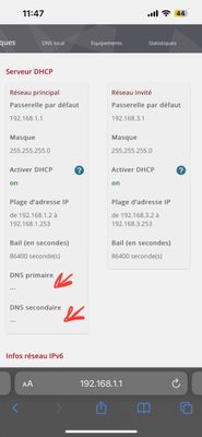

Du coup la TV et Téléphone c’est régler mais j’ai un énorme problème via l’internet
voila, en gros j’avais des dns de cloudflares car plus rapide pour moi sur console PC, chromecast et la TV CONNECT que j’ai rajouter
problème, je perd la connexion instantanément quasiment
mais en revanche tout redevient à la normal en mettant HDCP AUTO donc logiquement IP et DNS par défaut
mais moi je veux pas ça je veux garder les dns cloudflares car je regarde du sport américain qui est bloquée par le fai c’est du sport en différé
et bizarrement je n’ai pas de dns sur DHCP (voir photo) et pourtant sur différent screen sur le web certains on les dns de SFR 🤔les dns par défaut de SFR serait apparemment
DNS Primaire (nouveaux serveurs) : 109.0.66.10
DNS Secondaire (nouveaux serveurs) : 109.0.66.20
je fais quoi? Je reboot le modem? Je reste le modem? Ou je met moi même les dns de SFR dans les case vides et je reboot ?
Sur cette image ils étaient censée y avoir quoi pour vous ? Pour comparer ?

Autant pour moi sur le screen pour les dns j’étais au mauvais endroit
en revanche je maintient toujours que mettres les dns autres que SFR dans les équipement me font perdre ou me font des perte de signal par intermittence mais en remettant apparemment DHCP chromecast etc sa remarche bizarrement
