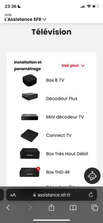

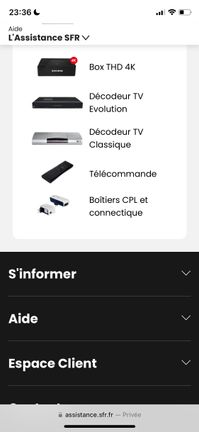

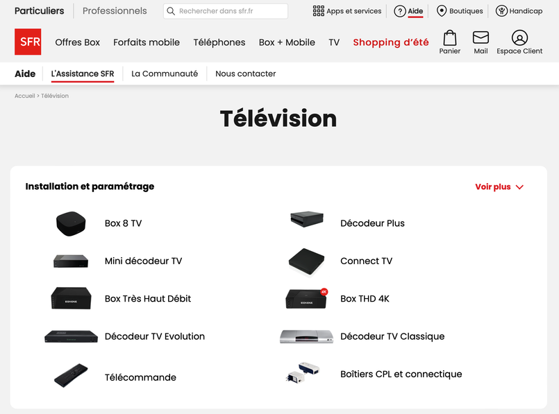

La page générale du site web SFR que je t'ai déjà donné affiche les "vrais noms" des différents décodeur TV : je te la redonne
  • Quel est exactement ton modèle de décodeur TV ? (cf. les noms officiels visibles sous les miniatures https://assistance.sfr.fr/television/#install  , sur lesquelles tu peux cliquer pour voir des photos en plus grand format dans les descriptifs afin de bien les reconnaître)
Voici ce qu'elle donne sur smartphone (en 2 écrans) puis sur ordinateur (en 1 écran)... Tu vois qu'il y a toujours mieux que simplement "décodeur TV". Sans cette précision nous ne pourrons pas t'en dire plus.
