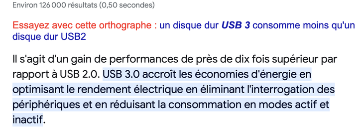

L'USB 3.0 est 10 fois plus rapide que l'USB 2.0 sans parler de l'alimentation qui est évidemment mieux gérée via l'USB 3.0.

Si tu parles maintenant "d'aujourd'hui" et que tu cèdes à la rumeur infondée qu'il faut obligatoirement un disque dur USB2 aujourd'hui avec ta box SFR, c'est du flan asséné par des testeurs qui ont essuyé des échecs et tiré des conclusions erronées : pour ma part j'ai connecté un disque dur USB3 en externe sur le Décodeur Plus de mon fils sans le moindre problème.

Pour l'alimentation qui serait moins forte en USB3, tu cèdes trop facilement aux arguments publicitaires, voire aux affirmations de Google mais recopiée partiellement
La fin est plus explicite que toi :
- en effet, quand "l'intelligence du système" met le disque en veilleuse, oui on gagne
- mais en exploitant cet avantage, tu sembles oublier que pour un disque dur mécanique (et non SSD) l'essentiel de la consommation (et de loin) c'est pour faire tourner le moteur. Et ainsi un moteur de disque dur USB3 à 7200 t/min consomme tout autant que le même moteur dans un disque dur à 7200 t/min de disque dur USB2. Et tous deux arrêteront de consommer quand ils seront arrêtés de tourner (ce qui peut se faire avec un système et un contrôleur de disque bien fait et comme nos disque ne tournent que pour enregistrer, l'inactivité est très bien décelée même en simple USB2)
