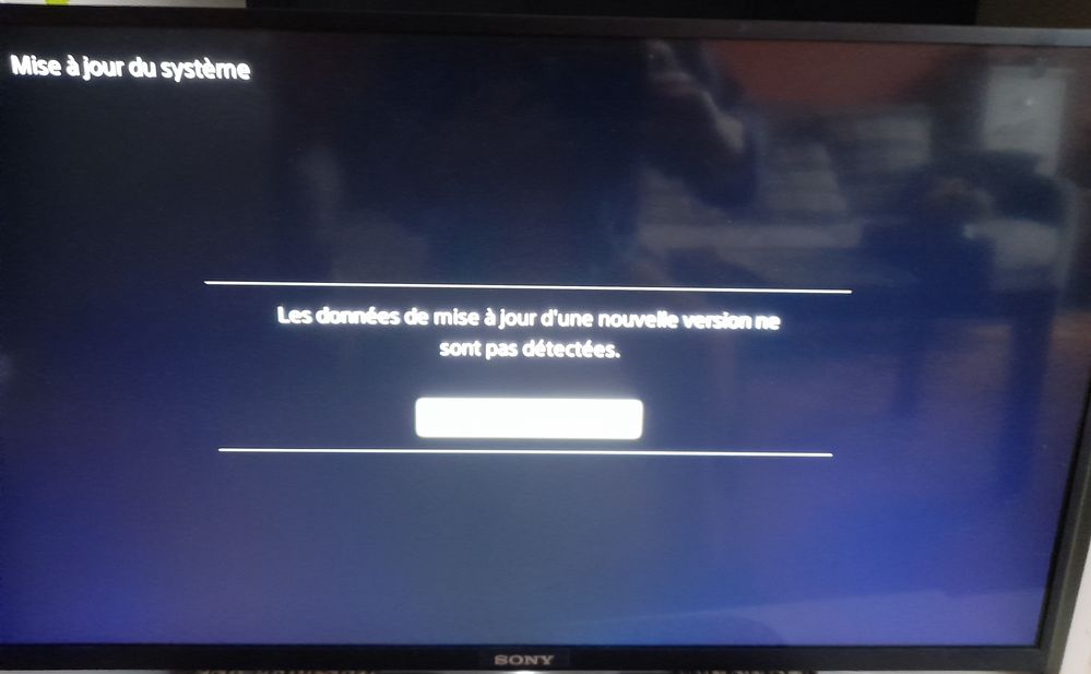

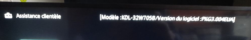

Bonjour il y a eut en 2017 une mise à jour pour votre tv https://www.sony.fr/electronics/support/televisions-projectors-lcd-tvs/kdl-32w705b/downloads
0
Likes
Options
- Marquer comme nouveau
- Ajouter aux favoris
- S'abonner à ce post
- Imprimer
- Signaler
0

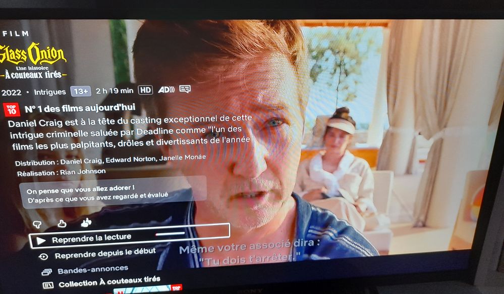

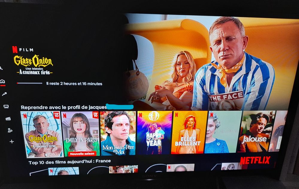

Bonjour,
Je viens de regarder sur NETFLIX via reprendre la lecture les programmes que j'ai visionné récemment :
bizarrement je n'ai plus ce problème de son beaucoup plus fort que sur les chaines .
Et encore plus étonnant plus d'affichage de 5.1 sur aucun de ces films, comme je l'avait vu, qui sont maintenant tous notés "HD" .
Exemple:
